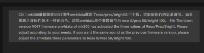

hola les traigo una informacion importante, si antes de la actulizacion de fimware v67 tenian capturas am4 que hayan modificado los parametros de reso bright o presence en sus presets, Mvave mando un mensaje para dejar el archivo am4 como sonaba oriinalmente, hablo especificamente en mi caso que tenia preset con capturas am4 y cuando instale el firmware me "sonaban mal" y era porque cuando arme el preset con el firmware anterior modifique esos parametro de bright presence o reso.
para dejarlos sonando como realmente suenan sus am4 configuren asi: Reso 0 - Pres 50 - Bright 100
