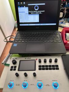

Finalmente he decidido actualizar a la 69 usando un portátil con windows, pero lleva un rato largo con esta pantalla, los botones en azul y el display en negro. ¿Cuánto debo esperar? Lleva casi 10 minutos así, pero me da miedo que interrumpir el proceso me convierta la pedalera en un pisapapeles.
depenalty
por el 06/01/2026
Me contesto por si le sirve a alguien. Detuve el proceso, lo inicié de nuevo y en dos minutos se hizo todo correctamente.
