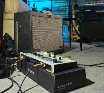

Yo aparte de funcionar con auriculares en casa, la suelo conectar a un Fender ToneMaster FR12 para entornos de banda o cuando quiero volumen de ampli real en el local, y para entornos de casa a volumen de dormitorio para no molestar ni a la parienta tiro de un altavoz pequeño bluetooth que tiene entrada auxiliar y suena la M-Vave de lujo en estereo y todo.

Kurzleader
jaropda escribió:
Me sorprende esa caja tone máster de 12 hablan muy bien de ella vale para oite bien en directo?
de cine, muchísima caña para tocar con batería leñero, es lo más parecido a un ampli donde haya probado un emulador sea cual sea (también tengo Fractal FM3), hay mogollón de info y opiniones en el hilo del subforo de amplis.

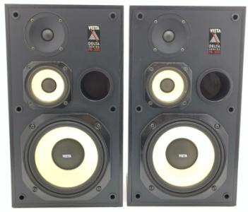

#983 yo uso conjunto con en el ampli Arylic B50 un par de bafles VIETA
Sonido extraordinario !!!
Altavoces VIETA PR 500 Serie DELTA de 3 vías, 80 vatios RMS,Bass Reflex,vintage de 1991
Vieta PR‑500 Serie Delta: Especificaciones técnicas
Características:
Bass-reflex de 3 vías
Conductores
Woofer: 200 mm (8”) Rango medio: 64 mm (2,5”) Tweeter: Cúpula blanda de 19 mm (0,75”) con ferrofluido
Respuesta de frecuencia
44 Hz – 23.000 Hz
