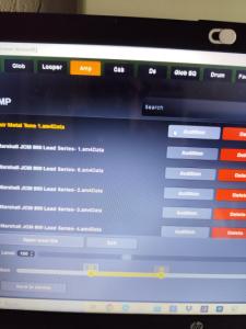

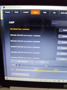

Tengo la última versión del firmware.
He borrado y vuelto a instalar la app en el iphone.
He vuelto a probar pero nada... no sé que estaré haciendo mal.

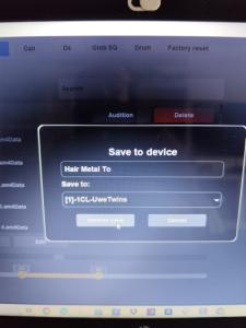

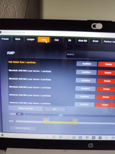

Voy a la comunidad, descarga unos cuantos am4, me quedan en la pestaña AMX.
Voy a esa pestaña y le digo que los guarde en el dispositivo, cambio la posición dende se guardarían al número 120, 119, 118, etc y confirmo.
Eso es lo que hago, pero no funciona, no quedan guardados.
Francis55
por el 22/11/2025
#961
Cuando bajas un fichero lo escuchas pero no se queda se queda guardado, tienes que ir a la pestaña amp, o ds y ahí encuentras lo descargado, lo que tienes que hacer es guardar el archivo, eso sí te tendrás que borrar de algún ampli que te venga de fábrica para guardar ese preset. Luego está la opción import snapshot tendrias que descargar archivos   .mk300. y usa los amplis y demás efectos que vienen con la pedalera, pero solo te da la opción de tener 8 presets, y es lo que no entiendo, pues la manera para los que no estamos muy duchos en configurar pedales sería una opción poder tener tantos como queramos .
