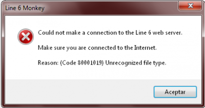

Si lo pensé, pero me da otro problema esto. El Pod hd500x es nuevo. Lo registré hace unos días, pero cuando abro el line6 Monkey, no me lo reconoce, es mas, no aparece en la lista de dispositivos ni para seleccionar. Tampoco aparece para seleccinar el pod hd proX. Supongo que esto debe ser porque no se conecta a internet, ya que el pod hd 500x edit me reconoce perfecto el pedal.
Así que si no me reconoce el pod hd500x, y ni siquiera lo puedo seleciconar de una lista, no puedo actualizar desde archivo

#1000 A ver si lo que tienes mal es el cable USB. Prueba con otro del mismo tipo.
Para que lo reconozca tienes que tener instalados los drivers. No es necesaria la conexión a internet para eso.
Prueba a bajarte la última versión del monkey. También podría ser que tengas que actualizar primero el USB Firmware, que es una descarga aparte de la del firmware normal (flash memory).

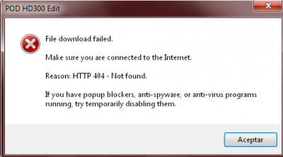

"chinozgz" escribió:
chinozgz hace 7 minutos
Ya probé con dos cables, y nada sigue el error, el pod hd300 lo reconoce, aparece en la lista, pero no conecta tampoco.
Los POD HD EDITS me toman los pedales perfectamente, tanto el edit hd500x como el edit hd300.
Firewalls, spyware y tdo desactivado
aca los errores:
