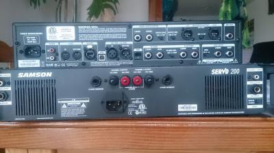

Hola bueno les cuento llevó un largo tiempo usando el pod hd pro y nunca lo conecte a un amplificador ni nada por el estilo, y ahora me compre un power amplificador samson servo 200 y no se como se conecta alguien me podría alludar, lo quiero conectar a una caja 2x12 a 8 ohms

Pues de la salida del POD a la entrada de la etapa , si lo quieres usar o en mono o en estéreo para los delays y demás fx´s, y luego en modo bridge salida en mono 8 ohms a la pantalla de 8 ohms mono.
Aunque tengo mis dudas con esas roscas rojas y negras, no me familiarizo de como se conecta eso. Si lo conectas a 4 ohms , la etapa dará menos volumen del que debiera.
"la salida de carga mediante conector de presión"

Si no me equivoco, eso es una etapa de potencia hifi, de modo que veo (relativamente) difícil conectarla a una 2x12... Yo esa etapa la conectaría a unas cajas hifi, más bien...

Poder puedes usuarias un solo canal y tienes que pelar el cable del sonido de la pantalla pata poder enroscado en el amplio
Pero no sonará muy bien, pues es un amplio hifi

También hay que suponer q el amplio tenga bastante potencia para excitar la pantalla pues esos 200 no son rms

Holas, yo toque mucho con esa configuración y también con un Samson servo.
es muy fácil conectarlo.
primero debes dejar en mono o estéreo la salida del samson, con un pequeño switch que aparece en el lado derecho de la foto, el cual divide la potencia de 100w por lado o los 200 por uno solo,.
Te recomiendo la salida estéreo es mas que suficiente dejando los master del POD A UN 30% y los volúmenes del samson a un 50% puede tocar en un local de fácil 150 personas.
yo conextaba el samson a una caja 4x12 SPIDER LINE6 con 8 ohm de resistencia en paralelo. (los terminales de rojo son para el modo mono con la máxima potencia entrega el samson)
ahora las salidas del pod L y R de conextan al samson y los ohm del samson con los ohm de tu salida (caja o pantalla con una 4x12 puedes gozar del peso de las distorsiones que siempre soñaste ) y listo.
espero ayudar.
saludos a todos

Genial muchísimas gracias vidaljuanes por tu ayuda me as aclarado mis dudas
