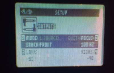

yo lo probaré tambien a ver que tal. yo conecto la HD500 a una Rocktron velocity 300 con dos pantallas Fame 4x12 V30 y palmer 2x12 V30.
Una pregunta a quienes conectais la HD a una etapa de guitarra ¿que configuracion en el imput setup usais? es decir STUDIO DIRECT / COMBO FRONT / STACK FRONT / o alguna configuracion de estas dos ultimas, yo no lo tenia claro y creia que era por STUDIO DIRECT al ser una etapa pero me va bastante mejor con STAKC FRONT con esta configuracion
superbon
por el 19/03/2015
la configuracion output para conectar a una etapa (sin previo) se deveria de elegir Combo o Stack al igual que cuando lo conectas al Return de un ampli de guitarra

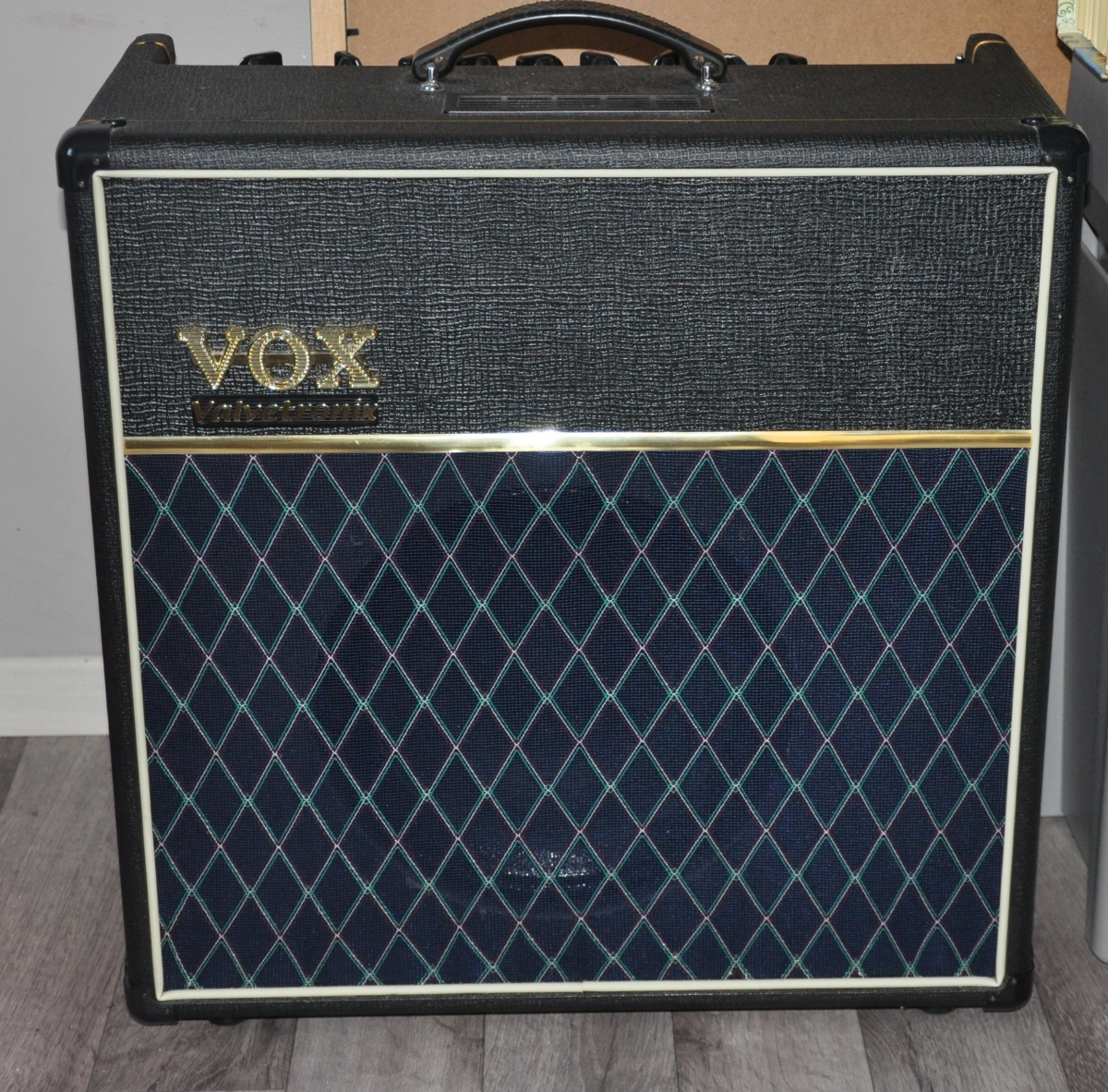

#910 Qué conexión usas tú?
Este es mi ampli:
superbon
por el 19/03/2015
salida directa a PA (Studio/Direct)
chop3d
por el 19/03/2015
#933
Usarías esa conexión con mi ampli?
(mira arriba, en el #932 )
superbon
por el 20/03/2015
usaria la salida del pod al return del ampli (que pense que ese no tenia loop) configurando el output en Combo
asi utilizas los previos del pod y la etapa del ampli
xavigardner
por el 20/03/2015
#929
Ok. Gracias superbon
. Y La diferencia entre combo y Stack? Y la opción sin parámetros respecto a la que tiene parámetros para modificar?
Me refiero a donde residen las diferencias más allá de que el combo sea para conectar a los combos y el Stack para cabezales o etapas
