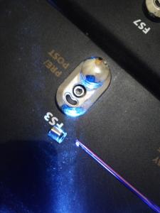

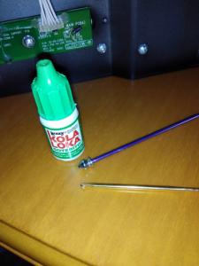

Quiero compartir la solución a un problema que tuve con el HD500, que fue la rotura de un jack en el conector de audífonos.
Después de buscar soluciones en internet, encontré una que me pareció interesante. Usar un pegamento instantáneo junto con un tornillo. En mi caso, los tornillos que encontré no eran los adecuados, así es que, en una tienda de chinos, compre un par de ganchos para tejer y poniendo una gota del pegamento en la punta plana del gancho, se introduce en el conector, tiene que llegar hasta el fondo, esperas unos 10 o 15 minutos a que seque y lo extraes.
A mi me funcionó perfectamente.
Espero que sea de utilidad.
Un saludo

Anda qué buena idea, lo pruebo e informo, gracias!

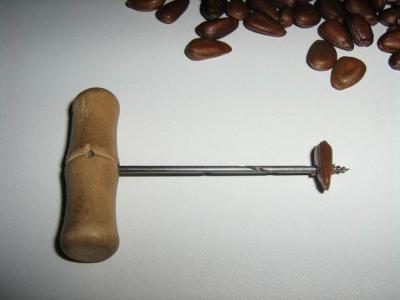

prueba con esto como si fueras a sacar un corcho, a malas le metes un berbiquii
Algo así hice, con una broca pequeña lo enganché y con otra metí las pletinas para poder sacarlo (esa fué la parte complidada), al final funcionó...
