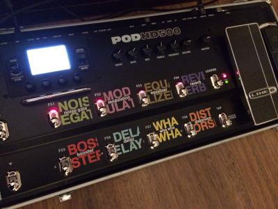

Hola a todos. Bicheando por internet encontré que había una página donde se podían pillar etiquetas para personalizar las pedaleras. Vi algunas fotos y quedaban bastante bien así que me puse a darle un poco al coco ( deformación profesional soy diseñador ) y se me ocurrió una idea al ver los stiker de los invizimals que esta coleccionando mi crio. Son como unos cromos pero de imán. Así que diseñe la imagen la imprimí en papel pegatina las recorté y las pegué en los cromos. La medida viene perfecta y al ser imanes ni se estropea la pedalera y puedes cambiarlos de sitio a tu antojo. Aquí os dejo el resultado
Yo también lo hice con unos caledarios de iman quedan perfectos y no se caen
