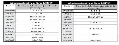

yo tengo en la guitarra JTV con 11 afinaciones que puedo modificar, lo que me gustaria saber es si con el pod puedo doblar esa cantidad

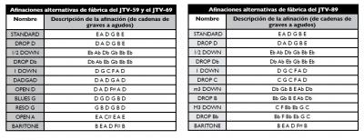

demelero
por el 11/05/2014
Hablando del Slide, yo las afinaciones en drop no las utilizo, y me gustaria substituirlas por afinaciones slides, que dezconozco, solo me quedo con el drop D que creo que es una afinacion slide.
Alguna sugerencia para rellenar los drops?

demelero
por el 12/05/2014
chinozgz, gracias
Entiendo que la afinacion, modelo de guitarra variax y efectos del POD van todos juntos en el preset, que fabriques.
Pero yo lo que queria hacer sin necesidad de fabricar ningun preset con afinacion ya programada, es cambiar la afinacion al aire como lo hago con el conmutador de la variax y en vez de tener 11 afinaciones disponibles con solo tocar un boton, tener mas con el pod, pisando los pedales???
