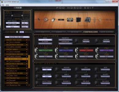

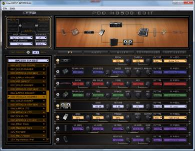

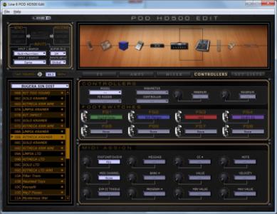

Correcto. Eso se hace al crear un programa y es muy sencillo. En el programa puedes insertar un bloque de FXloop (que sería el sonido de tu ampli) o puedes insertar un modelo de pre-amplificador saltándote el previo de tu ampli. Con el conmutador de la pedalera escoges el programa que prefieras y ya está. También puedes poner los dos (tu ampli y el simulador) en el mismo programa , y con un conmutador cambiar de uno a otro sin necesidad de cambiar de programa. Puedes poner cada uno en cada canal, e incluso utilizar el pedal de volumen como panorámico para ir cambiando entre uno y otro progresivamente. Te pongo unos esquemas del software de edición (de arriba a abajo):
1) Programa con simulador de pre-amplificador.
2) Programa con el sonido de tu ampli por FXloop.
3) Cada uno por un canal diferente.
