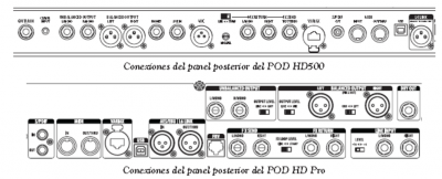

Saludos superbon & company
En el POD HD 500 le puedes enchufar 2 guitarras por Jack i una por DVI osea que al PRO, lo mismo
Y la JTV es guapísima aquí teneis unos cuantos videos
https://www.guitarristas.info/foros/line-6-variax-jtv-89-os-parece/218375

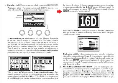

He empezado a leer el manual del POD HD 500 para enterarme un poco , por que es complicadito.
Me gustaría saber cual es el botón "HOME" pues en la pedalera no esta y en los dibujos del manual tatampoco
musikaina
por el 29/05/2014
Es el view, en las primeras versiones del HD500 se llamaría así, supongo yo...
pako2606
por el 30/05/2014
#458
Hola.
Como bien dice musikaina es el botón que pone "VIEW". Al principio a mi también me lió un poco al no encontrarlo.
demelero
por el 30/05/2014
gracias por la aclaracion
lo curioso es que la compre a thomann hace unos meses y era la ultima que les quedaba, por que salía la X por eso no entiendo como me vendieron una vieja.
Bueno si solo cambian los nombres no importa.
musikaina
por el 30/05/2014
No te vendieron una vieja, en las nuevas pone VIEW y en las viejas pone HOME. Lo que es viejo es el manual, en la última revisión ya viene con el botón VIEW. Yo también me estuve empollando el manual y viendo imágenes de Google, me di cuenta de esto. Ala, a seguir dándole caña, que tiene muchas posibilidades el cacharrito. :leyendo:
demelero
por el 30/05/2014
gracias de nuevo, me voy a buscar el manual actualizado

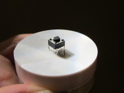

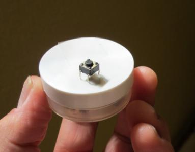

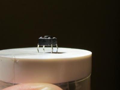

víctor m.
Hola compañeros,
acabo de subir unas fotos a un compañero que tiene problemas con su POD HD 400. El caso es que algún switch no le va cuando lo pisa y eso, como yo sé de primera mano, es una putada en directo como pocas :cabezazos:
Así que dejo unas fotos de los switch que hay que cambiar. Son muy baratos y fáciles de cambiar, tan sólo necesitamos un estañador y fijarnos cómo van los demás.
Desde que sé que se estropean con facilidad llevo unos cuantos siempre conmigo
superbon
por el 30/05/2014
la mayor parte de las veces no hace falta cambiarlos, con limpiarlos con disolvente universal utilizando una jeringuilla quedan perfectos,
a si he solucionado ese problema en varias de estas pedaleras y algun que otro teclado que tambien lleva estos switch,
el disolvente se ha de introducir con la aguja de la jeringuilla por la parte de arriba en el hueco que queda entre el pulsador y su soporte luego lo accionas unas cuantas veces y soplas fuerte o le das con aire comprimido para sacar los restos y repites la opreracion hasta que valla bien

víctor m.
se ha de proteger las demas parte de la electronica con algo para que no le caiga el disolvente al soplar
Puede que a ti te funcione ese invento y me alegro pero por 20 céntimos que me cuesta el switch y por lo poco que tardo en quitar uno y poner otro (10 segundos) prefiero cambiarlo :si:
