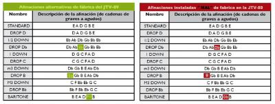

Estaba memorizando las afinaciones alternativas de la VARIAX en el POD HD 500 y descubro que en la guitarra de fabrica ya bienen mal puestas.
Alguien mas ha revisado su VARIAx y tiene la misma chapuza.
Me interesaria saber si es un error de fabrica que lo tienen todas las guitarras o solo la mia

Estoy indagando por que me da que las afinaciones son lo mismo

#474
Hola demelero. Las afinaciones que salen a la derecha en la imagen que has colgado, en mi opinión, están bien. En el caso de la Drop Db, se trata de coger una afinación Eb (o sea, bajada un semitono o un traste si lo prefieres), y bajar la sexta cuerda 1 tono completo, de forma que puedas hacer acordes de 5ª (power chords) con base en la sexta cuerda, haciendo una mini cejilla en la sexta y quinta cuerda (y la cuarta tambien si quieres, que tambien entraría). En la afinación drop B, lo lógico es que la sexta cuerda sea la B, de ahi lo de Drop "B". Y es lo mismo que en la anterior, es coger la afinación m3 (bajar una tercera menor) que en este caso es Db (Re bemol) y bajarle un tono o dos trastes, para poder tocar los power chords con una mini cejilla. En el caso de la afinación Baritono, F# y Gb son lo mismo.
Lo que está mal (a mi corto entender) es lo del cuadro de la izquierda, que no sé si lo has sacado de algún manual de la Variax, pero es posible que sea un error que ya hayan corregido. O no, que estos de Line 6 tan pronto hacen el descubrimiento de la rueda, como pasan de dar soporte a los productos. Para estas cosas de afinaciones y tal no viene mal unos conocimientos basicos de música. Con muy poco se puede sobrevivir. Te lo digo yo, que domino muuuuuuy poquito.

El tema vino cuando me dio por hacer slide, pensé esta guitarra es ideal por q le puedes memorizar las afinaciones
Entonces es cuando vi que las afinaciones que están en el cuadro verde, que son las del manual de line 6 no cuadran con las reales que me dan el afinador en el cuadro rojo´
Ya sospeche que algunas eran lo mismo pero escritas de otra manera
