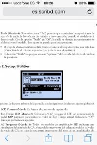

De cuál es esa opción, pero sólo sirve dentro del mismo patch, lo pone específicamente en el manual
musikaina
por el 12/06/2014
Aquí lo tienes, es la función TRAILS

Ya encontre la opcion, con este podre hacer unos parches con delay y reverb y cambiar a distorsiones sin que se oigan cortados, oigan y es cierto que el HD500 no tiene USB/MIDI ? asi sabre si tengo que comprar un cable midi para programar los cambios de patch.
De verdad de nuevo gracias.!
