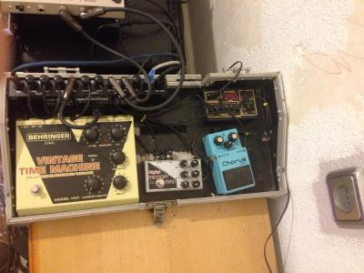

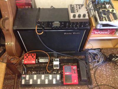

Dr.Maligno Tech
por el 18/05/2014
Unas foticos de todo lo que se puede conectar al line 6, así lo llevo yo
