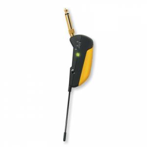

y no existe un ethernet air, para no usar cables
pues yo uso un plug para sustituir el jack y me gustaria hacer lo mismo con el de ethernet y junto a la pila tocar sin cables..
