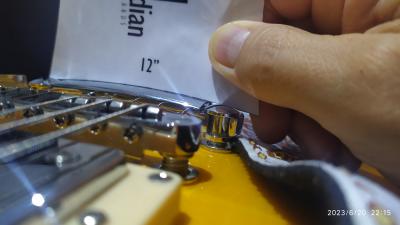

#11796
Pues he imprimido y recortado la plantilla del compañero lutop y te confirmo que la SC-450 (al menos la mía) tiene un radio de 12".
A ver si me aclaro para adjuntar la foto:
davk
por el 20/06/2023
Hola... eso confirma que ese cordal tiene radio 12...para ver el radio del mastil tienes que medir en el diapason..... los cordales y puentes pueden ser de 12 aunque la guitarra sea de 14
