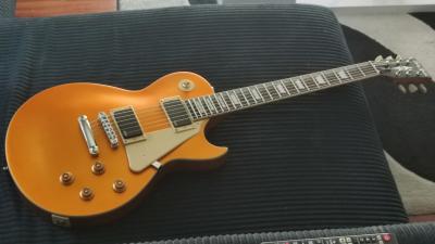

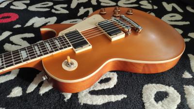

Pues segunda HB SC-450Plus que ha caído...
Pille una en cherry sunburst para no tener que andar llevando y trayendo a la casa del pueblo, y me gustó mucho pero se quedó allí, ahora he pillado otra para tener aquí y cacharrear con ella, la he pillado en acabado GT.
Me va gustando, todavía no la tengo 100% rematada, y le he cambiado cosas... el diapasón vino muuuuuy seco, los trastes siguen raspado después de haberlos pulido con lana de acero y le he cambiado toda la electronica y el puente, creo que terminaré cambiándole el clavijero e igual la cejuela, el clavijero es muy KK.
Respecto a la cherry tiene otro grosor de mástil, algo más fino en el modelo GT y los herrajes son peores en mi opinión en la GT, pesa más la GT, pero creo que suena mejor.
La desmonte entera y le pase lana de acero a toda la guitarra para darle un tacto más agradable, el alto brillo y es tacto del barniz que traía no me gustaba, y tiene un suave relic que me has gustado como ha quedado.
Después de hidratar el diapasón, lana de acero, cambio de pastillas y ajuste, a quedado así... si le habéis cambiado la cejuela indicarme por favor modelo para trabajarla lo menos posible.
