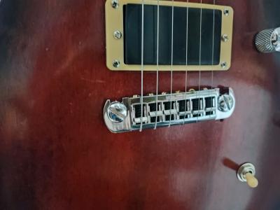

Pues nada, al parecer no está todo perdido... He estado este finde trasteando (nunca mejor dicho) con el dichoso mastil... Encintado, se supone que recto... Un perfil de aluminio, lija y a darle caña... Al final he "recuperado" el traste perdido, no ha quedado 100% pero de momento me vale. Después de la lija, coronar con la lima los trastes y bueno, aceite para nutrir y juego nuevo de cuerdas.... Ahora solo quiero tocar un poco con esta y en un tiempo le daré otro tiento... Manolete... Si no sabes torear pa que te metes.... Por querer ajustar sin saber, la he liado gorda... En fin, por lo menos he aprendido cositas en el proceso...
Adjunto fotito del puente wilkinson que por lo menos da algo de movimiento en altura a las cuerdas individualmente... No gran cosa, pero algo es algo...

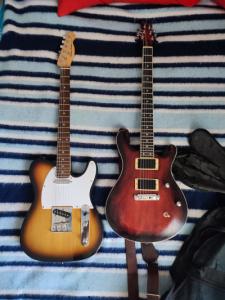

Una duda que tengo que es una gilipollez... ¿Que modelo de "telebensonaster" es el mío? Por curiosidad mas que nada... Creo que está descatalogada y será la más básica... TE20?
