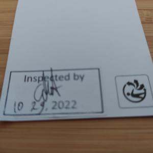

#11673 Ahh! ok! a lo mejor también yo te he interpretado mal, pues no no... al pasar por esas grietitas del binding me "marcaban, mancaban" no sé bien expresarlo... De hecho, lo que les pregunté es si podían repararmela y... me dijeron que preferían hacerme cambio... pero claro... cada una que ha llegado peor... a la que no le pasaba una cosa, le pasaban dos... la que tiene las grietas/escamas en mitad del traste era B-stock pues había sido ya abierta se veían las marcas de cinta de embalar en otras partes de la caja ...
Tienes razón con el razonamiento de que pueden pertenecer a una partida defectuosa, yo es la duda que tengo (de hecho en las tarjetas de control de calidad todas traen la misma fecha -Octubre 2022- serán de las primeras porque que yo sepa no la he visto a la venta hasta Enero)
Claro es que tiene pinta de ser fret sprout -más bien el tang en este caso, la parte del traste inserta en la madera- debajo del binding lo que hace que salgan esas fracturas
Si es el mismo lote de maderas y siguen poniendo los trastes igual, sin dejarse margen, aunque te llegase una bien, es más que probable que puedan aparecer con los cambios de temperatura/humedad
