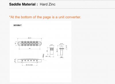

Juan,
En la web de Gotoh vienen tas medidas exactas del puente. Supongo que con eso tendrás suficiente para validar si es equivalente o no al de la HB
Te dejo el enlace y te adjunto foto
https://g-gotoh.com/product/ge103b-t/?lang

#11491
Gracias, Maranello.
Sí, las medidas también están publicadas en Stringsfield, que es donde en principio compraría el puente Gotoh. En esa web es unos 4€ más caro, pero me compensa porque los portes de envío son menores que en otras tiendas de mi confianza.
Pero el problema está en saber las medidas del puente de la HB, concretamente de las piezas que se incrustan en el cuerpo de la guitarra. No sé si me estoy explicando bien: lo que no sé es si en los agujeros que quedan en el cuerpo de la guitarra encajarán perfectamente los pivotes del Gotoh o si quedará algo de holgura. No me atrevo a sacarlos yo solo para medir los de mi HB, porque conociendo mi torpeza puedo dejar la guitarra inutilizable, je, je...
