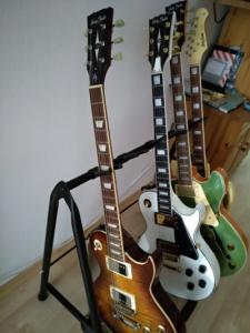

Hola, buenas. Pues sí, actualmente tengo 5 guitarras eléctricas, 3 son HB y, en efecto, conozco bien la SC 450 Plus y la SC 550 II, ya que son estas precisamente las que tengo, junto a la TE-40 HH (en mi caso, zurdas y con otros acabados).
Claramente es mejor guitarra la 550 II en dos aspectos: los trastes de acero inoxidable y las humbuckers Tesla. Es un guitarrón como la copa de un pino. Eso sí, ya sabes que en las guitarras económicas puede ser que te llegue alguna con un mal ajuste o algún pequeño defecto oculto (pero eso pasa también a veces en guitarras muchísimo más caras). Se devuelve en ese caso, y a otra cosa. Pero vaya, son las paulas de más altas prestaciones de la marca y muy pocas veces he leído a alguien que haya manifestado estar descontento con su ejemplar.
Ahora han sacado una versión con clavijas Gotoh tipo Kluson. Es 60€ más cara que la "normal", a mí no me merecen la pena. Preferiría que lo que fuese Gotoh fuera el puente, y ahí sí vería un upgrade que en mi opinión sería más útil.
La 450 Plus está un escalón por debajo, pero es flipante la relación calidad-precio que ofrece. Eso sí, si te decides por ella, yo le cambiaría (a la mía se lo hice) la cejuela por una de hueso o una Tusq de GraphTech, le pondría unos buenos potes de tono CTS (los de volumen de serie son aceptables y sirven para el split coil) y unos condensadores Orange Drop que tengan un valor exacto o muy, muy cercano a 0,022uf. Estamos hablando apenas de unos 35-40€ de inversión para hacer esas mejoras, y te queda una guitarra estupenda. Las humbuckers Roswell que trae son un pelín más chillonas que las Tesla, pero jugando con la altura de las pastillas hasta que las dejes a tu gusto cumplen con buena definición y un tono bastante chulo. También puedes poner un set de Tonerider (recomiendo Octane en puente y Generator en mástil) y ya te queda fetén. Lo más flojo de esta guitarra son las selletas del puente tune-o-matic, que son de una aleación de metal un pelín blandengue, la cejuela de plástico y los potes de tono.
Yo creo que la mejor opción es que compres ambas guitarras (por separado en compras individuales independientes), las pruebas, te quedas la que más te convenza y se devuelve la otra. O te quedas ambas, je, je, que merecen la pena y mucho.

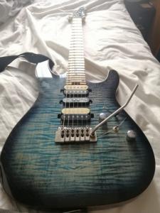

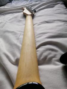

Pues todo comenzó hace año y medio aproximadamente cuando compré una ibanez coreana con un mástil wizzard 2 y me encantó lo fino y rápido que es, tras una larga luna de miel con la que era mi nueva guitarra fui a coger la fusion y me noté súper incómodo, el mástil me parecía un bate de beisbol.
Entonces un día vi una entrevista a Jeff Loomis, en esta hablaba acerca de como un luthier de Jackson iba lijando poco a poco el mástil y el probándolo hasta que era lo suficientemente fino y ergonómico para el y por eso su kelly signature tiene uno de los mástiles más finos de Jackson.
Bueno, al grano, que dije, voy a lijar el mástil de la fusion y a darle una forma lo más cercana a un wizzard, y eso hice, tras un par de mañanas lijando y una semana de capas de aceite de tung, el mástil ha quedado estupendo, obviamente no es un wizzard, pero si es mucho más fino y cercano a una forma "D" en lugar de "C".
Tras esto le cambié las pastillas, lleva una tonerider generator en el mástil y una donlis dh05 en puente (dicen que es una copia de la seymour duncan JB) y he quedado bastante contento con el resultado, también ajusté el puente para dejarlo flotante, pero no me gustó demasiado y lo he vuelto a bajar.
Ahora vuelvo a disfrutar de ella, sobretodo el radio 12" y los trastes de acero inox, que se nota una barbaridad a la hora de hacer bendings (ya sabéis, cuando te tiras una tarde practicando infinidad de bendigs para sacar un solo, se agradece mucho).
Y si queréis mi opinión, en calidad de construcción, la fusion está practicamente a la altura de la ibanez, quizás un escaloncito por debajo, pero hay que tener en cuenta que la ibanez en su día costaba más de el doble de lo que cuesta ahora la fusion.
Os dejo un par de fotos de el resultado, comentar que a la altura del traste 12, el mástil tiene un grosor de 19mm aprox.
También le anulé el coil-split en el puente ya que no me gusta como sonaba.
