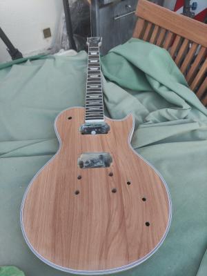

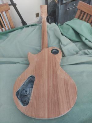

Estaba tan flipado con lo de los pesos que no caí en que pudo ser el anterior dueño...He de decir que la compre de segunda... Así que vamos...asi seguro que lo puso el anterior dueño... estaba todo tan perfectamente colocado que flipe
Bueno, lo gordo está.
El tono azul salía casi con mirarlo... Pero una vez que quitabas el tono ese que tiene pinta que está pintado como con pintura en polvo o algo así pero parecía tiza, venía lo bueno ...la poliuretano ese tipico. Toda la mañana y tarde sin descanso y sin comer y acabo de terminar a las 17:15... Duro de cojones... Eso sí tenía poca capa pero bien agarrada, no un mazacote como en Fender que lo quitas a espátula. No aquí lijadora a tope grano 60 y no se iba.
Me falta ahora darle mimos con granos ya para acabar ( la he dejado ahora a 180) y luego terminación... No se si darle téca, linaza, cera, wd40, manteca colora, zurrapa o yo que se... Veremos.
La madera me ha sorprendido, es todo caoba, tes partes pero muy bien ensambladas y simétricas... Nada de cortes raros, nudos etc.
Lo q si he visto es que el poli no ha dejado secar bien la madera, y estos de Thomann no creo que cojan maderas de 60 años... Así que está tiernita la madera, ahora con acabado natural se arreglara.
Así va

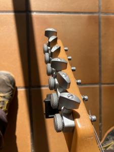

Pues hoy he montado los Guyker en mi Harley Benton, y me he quedado un poco decepcionado. Es verdad que por 21 € no puedo pedir peras al holmo, pero hay dos cosas que no me gustan.
-Primero el tacto. Van sensiblemente mas duros que los Wilkinson que trae la DC Junior de serie. Pero lo que es peor, no tienen consistencia. Algunos van mas ligeros, otros van mas duros. Una vez instalados y con la tension de la cuerda se nota menos, pero van menos fluidos que los de origen.
-Segundo, no me gusta que la rueda del mecanismo de bloqueo queda muy separada del cuerpo del afinador, especialmente en las cuerdas gruesas. No se si todos los afinadores de este tipo tienen el mismo problema, en mis otras guitarras con afinadores locking esto no pasa. Adjunto fotos de comparacion.
Aun asi, de momento se quedan instalados un tiempo a ver que tal se comportan.
