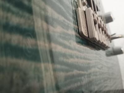

Estoy pensando en pillar una Fusion-III HSS como esta https://www.thomann.de/es/harley_benton_fusion_ii_hss_roasted_sp.htm
La única duda que tengo es sobre el puente Wilkinson de 2 puntos que trae. Yo vengo de una Strato con un puente Fender de 2 puntos también. Lo tengo configurado para que apoye en el cuerpo (y no flotante) por temas de estabilidad de afinación, sobre todo a la hora de hacer bendings con 2 notas.
¿Se podría configurar así el puente Wilkinson de la Fusion-III? ¿O quedaría demasiado inclinado hacia atrás? Es que por las fotos no veo muy claro si jugando con la altura de los pivotes y la selletas podría conseguir un buen ajuste de este puente apoyando en el cuerpo.
OPF
por el 14/01/2023
#11275
Buenas, yo tengo la fusion II HSH que trae el mismo puente y lo tengo configurado así, apoyado en el cuerpo.
En principio no debes tener problema.
Un saludo!

#11276 ¿y no te trastea?, yo tengo la Fusion III hsh, y el puente lo tengo mas alto. Si no, me suena mal
OPF
por el 15/01/2023
#11279
Buenas, pues no, la mía no trastea, es cierto que no tengo la acción ultra baja (como en mi ibanez), pero tampoco alta, la tengo media-baja y cero trasteos.
Quizás sea cuestión de trastearle un poco el alma, no sé.
Un saludo!
