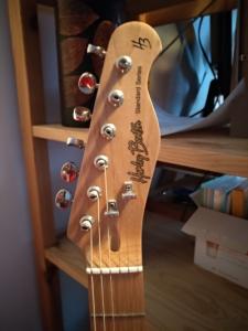

Por cierto, he tirado con los afinadores de fábrica sin problema alguno, pero ya están de camino unos guyker, por pequeña que sea la mejora se lo merece la muchacha :mrgreen:

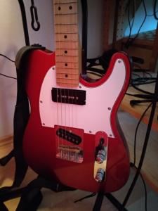

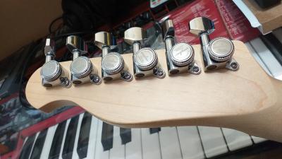

Yo a la mía también le cambié los afinadores por unos musiclily vintage, a los que tuve que poner unos adaptadores mayores porque el agujero es como de 10mm, pero son una maravilla, aunque también puede influir la cejuela de hueso que fue lo primero que le cambié y no se me desafina nada.
Lo último que he hecho ha sido cambiar la pastilla del mástil por una p90, para probar mis habilidades en electrónica empezando por algo sencillo, bufff ahora además de cómoda es rockera a más no poder.
Lo que no me ha quedado tan bien ha sido el recorte al golpeador, pero bueno....

El clavijero, la cejuela y los guia cuerdas

#11282 joer pues te ha quedado bastante bien el golpeador. A mi me gustaría ponerle uno de color negro pero el único que venden a medida (no recuerdo si fuiste tu u otro compi quien dejó por aquí el link de ebay) vale casi tanto como la guitarra, descarto hacer uno yo mismo porque soy demasiado manazas y quedaría como el culo.

Según han llegado las Guyker se las he montado a la TE-20, le quedan de lujo y parece que de funcionamiento también chapeau, la verdad que por menos de 23 pavos puestas en casa el "update" era una obligación.

#11286 Encajan perfectamente sin modificar nada, es cambiar unas por otras y listo, el orificio del tornillo coincide en el mismo sitio, de hecho le he puesto el mismo que traían las clavijas de fábrica porque es algo mas robusto que el que traen las guyker.

.-Clavijeros. Le puse Musiclily que debe ser una marca "blanca" de Wilkinson. Tube que comprar adaptadores mayores. Funcionan muy bien

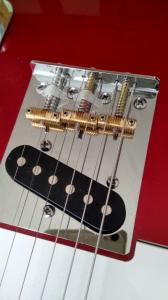

.-Las piezas del puente donde apoyan las cuerdas, las compré ranuradas, de latón y compensadas. No te puedo mandar el enlace porque ya no están disponibles para mi ubicación. Envío foto. Los puse porque la acción era tan baja que me hacía ruidos en el puente. Se eliminaron muchos pero alguno quedó, al final opté por subirla un poco y ahora muy bien.

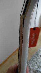

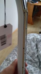

Acabo de recibir la última que me compré, allá en la navidad de 2022, que devolví porque no le funcionaba el truss rod y ahora he recibido esto que enseño en las fotos. Es de vergüenza, voy a seguir insistiendo, la guitarra es muy bonita y la primera que probé antes de devolverla tenía un sustain tremendo. Es la SC 500 blanca.
...y venía con tarjeta de QC y la caja sin golpes ni nada.
Os seguiré informando.
