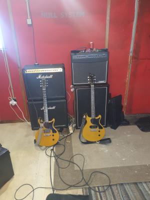

Totalmente de acuerdo con lutop. Yo a la mia le puse un marco a la p90 de 3mm también con la impresora 3d.
Locking tuners, terminé poniendole una tone zone a la principal (ahora me estoy pensando añadirle un pushpull para poder ponerla en single) un puente wilkinson sin selletas ajustables.
La segunda la tengo de serie salvo un calzo en la p90. Ambas son la mostaza edition. Osea, con mastil normal. Es un poco más gordote que el de una sg. La guitarra viene bien terminada, al menos en las 2 que tengo.
lutop
por el 26/02/2023
Dos mostazas? Lo tuyo es aficion :D
La mia tambien es mostaza.
