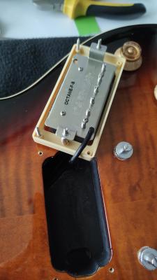

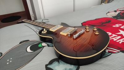

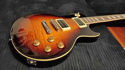

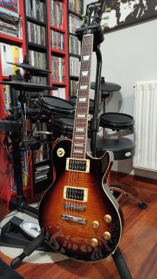

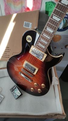

Pues ya tengo la HB SC-550II Faded tobacco flame.

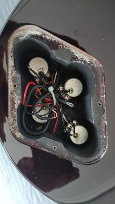

La guitarra es bonita y en principio está bien rematada, aunque no estaba muy decente el tema electrónica.

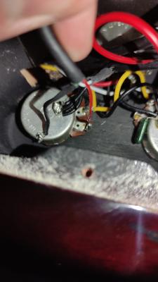

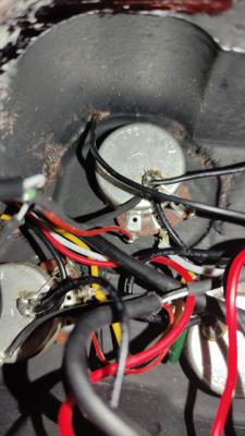

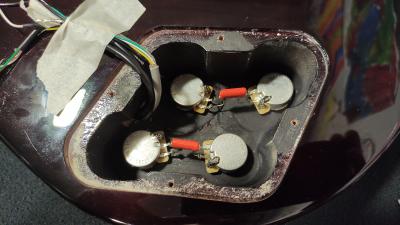

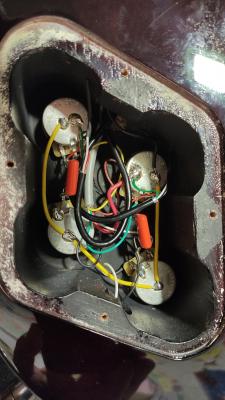

La pastilla del puente concretamente no sonaba bien, sonaba sin chicha, la pastilla del puente destacaba más en volumen y cuerpo, medi la residencia y la pastilla del puente marcaba solo 6,91k y la del puente 8,13k, pensé que estarían bailadas, colocada una en la posición de la otra, y me puse a soltarlo todo a ver qué podría ser.

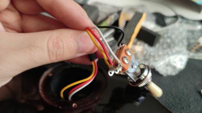

Las pastillas estaban en su correspondiente posición, el problema estaba en las soldaduras, que estaban frías y con algún hilillo suelto y mal estañado y no haciendo buena conexión.

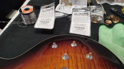

Metido en el lío de soltar todo para buscar el fallo, he aprovechado para hacerle directamente lo que tenía en mente hacerle más adelante.

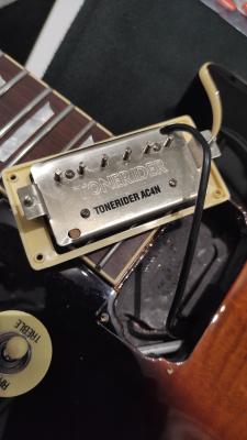

Le he cambiado los potes, condensadores y pastillas (cts 500k, 2 logarítmicos y 2 lineales, 2 Orange drop de 22nf 100v y unas tonerider, classic alnico IV en mástil y octane en puente).
La acabo de dejar ajustadita y la tengo que probar bien, en casa a volumen bajito no es lo mismo que en el local con banda, así que hasta que pueda hacerlo, no veré bien el resultado, pero en principio contento con la compra pese al destripe (siempre la hago así que no me ha importado).

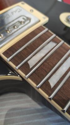

Los trastes son gorditas, raspan un poco, los he pulido un poco con lana de acero, algo ha mejorado, lo volveré a hacer en el siguiente cambio de cuerdas.

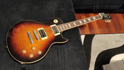

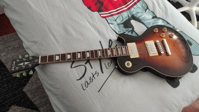

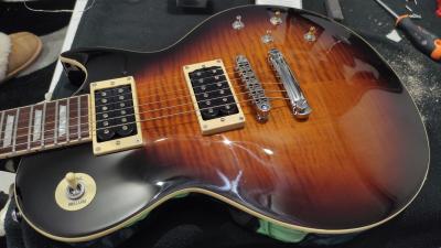

Os dejo unas fotos.
Saludos!
uani
por el 28/01/2022
En la fotos no se ve igual de bonita, la tapa es muy chula en vivo

#10130 muy guapa tío, tuve una SC550 y no la echo de menos porque ahora tengo una Sire L7, pero molaba de cojones, una paula totalmente imbatible en su precio.
Con la Octane que le has montado en el puente acabas de prepararte una máquina de hacer riffs, te las vas a gozar dando estopa. Que la disfrutes!

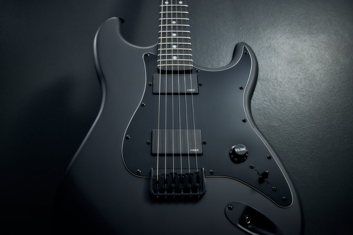

Harley Benton ST-20HH Active SBK

Guapísima. Lástima que para los zurdos sólo haya un acabado (paradise fame lo llaman), a mí me gusta mucho más la tuya.
Oye, pues si la pastilla Tesla de puente que has quitado para montar la Octane no las vas a usar, igual a mí me podría interesar. Si quieres lo hablamos por privado.
Disfruta esa pedazo de bicha. Yo ya he tenido oportunidad de ver la de un colega en persona y escucharla (él se pilló la acabado "vino tinto") y tiene pinta de guitarra casi top :ok:

Ayer cuando vi esa Harley Benton ST-20HH Active SBK no me gustó nada, al poco me salió un vídeo recomendado, bueno...
Al poco entre en Thomann...
Pues no está tan mal....
Esta mañana me sale también en recomendados del móvil y vale....está chula
Me salta aviso del hilo de la comunidad y más guitarrita...joder está chula si.
Le hoy hasta esta tarde que veo que la pillo, y eso que quería la fusión de arce tostado o la dullhan...y me veo cambiando

Sí, je, je... Pero vamos, que no es una originalidad mía llamarlo así, es que es tal cual la traducción de "wine red" (WR). Lo único que esa es la denominación que usa Gibson en la Studio, por ejemplo. Aquí, Harley Benton la llama "Black cherry" (cereza negra). Me da igual el apelativo, pero lo que es el color, a mí siempre me ha parecido uno de los colores más bonitos posibles para una tapa de una paula :enamorado:
https://www.thomann.de/es/harley_benton_sc_550_ii_bcf.htm
Ya te digo yo que si hubiese para zurdos (¡¡pero no, para variar!!) en este acabado, hace semanas ya tendría encargada una. Me tiene flipado esa guitarra y ese acabado, pero zurdas sólo existe la paradise amber flame, y aunque tampoco es que sea feo, me gusta bastante menos a nivel estético... No sabéis la suerte que tenéis los diestros de poder elegir entre múltiples opciones... :muro2: :preocupado:

#10129 Te ha quedado de la leche, y además le has quitado los cubre pastillas jeje. Mejor, yo tengo una Epi Les Paul custom, y se los quiero quitar. Pero es que en una custom, le quitas los cubres dorados y le quitas la mitad de la gracia.
No le has cambiado el selector de pastis ni el jack, de las HBs que he tenido, a ninguna le ha fallado.

Hola, sisi, también están cambiados, entrada de Jack y selector Switchcraft.
Le he cambiado todo lo relacionado con la electrónica, las pastillas tonerider que monta ahora las compré directamente negras sin cubre, para alta ganancia se acoplan menos, y así de da un toque diferente, recuerda un poco a la mitica lp de slash.

¿Y las pastillas Tesla al final van bien? Lo digo porque decías que las habías cambiado por las Tonerider, y porque las Tesla te habían dado problemas...
