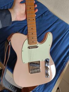

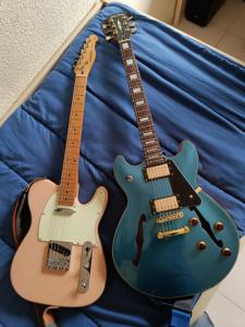

No he tenido que tocar el mástil para nada y he puesto una acción de 1.6m sin trasteos (venía con 2.1mm). Mantiene bien la afinación y los clavijeros giran suaves. Cuando me toque cambiar las cuerdas puliré los trastes que rascan un poco. Electrónica OK, los tornillos de las pastillas y el selector me parecen mejores que los de la primera unidad que me llegó.
Adjunto fotos junto a un HB35Plus.

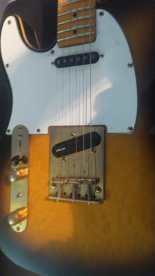

Qué pinta tienen estas te-62
De los audios, más interesante el primero grabado con el móvil, creo yo. También me da la impresión, puede ser el ángulo, que lleva las pastillas pelín más altas por eso
El segundo, que es más "pro", saca un audio bastante peor, creo yo
Lo de que no le convence la pastilla del mástil, me ha recordado este vídeo
https://www.youtube.com/watch?v=qpiQA5oqRRo
Que algo había leído por ahí de gente que lo hacía poniendo el soldador sobre la cubierta para quitar esos pegotes de cera. Puede ser algo a probar si ya llevas idea de cambiar pastillas y no te importa arriesgarte a cargártela

#9847
Sí, la estética nos puede. A mí me estuvo explicando el tema de las aleaciones el de Q pickups, que también influye y él muchas las hace con la cubierta recortada
Pero lo de los pegotes en el vídeo ése me llamó la atención, porque es de esos vídeos random que te salen en utube, que desafían el algoritmo, porque tagalo en España deben hablar 4. Y que parece una chorrada, pero antes de cambiar la pastilla del mástil, creo que merece la pena mirarlo
Y a mí la roswell de mástil me gustaba, la cambié casi más por enredar
