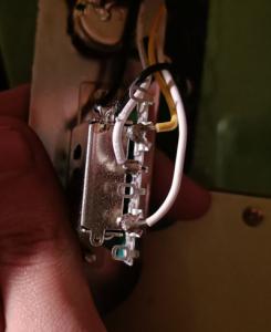

Ya me ha llegado la TE62... y creo que va de vuelta: la pastilla del mástil se oye muy muy baja y algo sucia. He mirado si se había soltado alguna soldadura y no he encontrado nada raro en la electrónica.
Pesa muy poco (2.8kg) y el mástil es cómodo y rápido, los trastes necesitan un ligero pulido. Los afinadores no me han gustado, los mismos vintage de la TE52.
Danzante
por el 20/12/2021
Con la guitarra enchufada doy con un destornillador en la pastilla y no suena nada.
He sacado la placa y así se encuentra la soldadura del selector (foto adjunta)

#9821 Muy duros. Y cuando están flojos se encuentran muy sueltos dando la selección de bailar.
He tocado un poco las soldaduras con un destornillador y ahora suena igual en las tres posiciones (el sonido es el de la pastilla del puente)...

Pues si no te enamora el resto y no llevabas idea de cambiar/mejorar electrónica o pastillas, mándala de vuelta ya. Igual te piden un vídeo siendo por un fallo así, para mandarte reemplazo inmediatamente (si es lo que quieres, claro)
Me imagino que será un corto en algún lado o alguna soldadura, porque para descartar que no sea la pastilla tendrías que sacarla directamente al jack, creo, que yo de electrónica lo justo

#9823 Si es poca cosa me la quedo, prefiero intentar arreglarlo a tener que andar llevando el paquetón a Correos. Ya me he puesto en contacto con Thomann para ver qué me dicen.
Probaré luego a utilizar limpia contactos en el selector, ya que la posición del medio y el puente funcionan. Lo que comenté en otro mensaje de las tres posiciones sonando igual con toda seguridad era la del medio y, por raro que parezca, parece que se solucionó al quitar el plástico del selector.

#9826 Me han ofrecido devolución, reemplazo o llevarla a un luthier y que les pase el presupuesto. He elegido reemplazo y al no tener stock del color de la mía (verde) me han ofrecido elegir un color diferente (viene una rosa de camino). Han contratado entrega y recogida por lo que me libro de llevar el paquetón a Correos.
