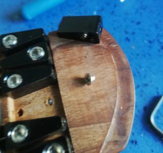

Aflojo cuerdas y noto que una de las presas de la cabeza del mástil está un poco suelta, quito el tornillo que se aprieta con la llave allen y la chapa para que no se marque y procedo a apretar el tornillo que une la presa individual al mástil. Monto la cuerda, empiezo a tensar y salta la presa.
Se había roto el tornillo. Por lo que os aconsejo que si tenéis esta guitarra los cambiéis por unos de buena calidad. Desmonté otra silla para ver el tipo de tornillo y no me ofrecían ninguna confianza. Los veo cortos y al ser muy finos creo que habría que cambiarlos antes de que os pase lo que a mí.
