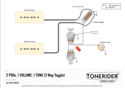

A ver si alguien puede echarme una mano.
Antes de nada, disculpad si esto no va aquí.
Es la primera vez que voy a cambiar yo las pastillas. Y claro, tengo alguna que otra duda.
En principio el cableado de las Roswell está claro: sale una funda negra (mástil) que incluye la maya metálica y un cable más fino blanco. En la del puente es igual pero la funda es blanca.
Las Tonerider tienen funda negra, del que salen tres cables: negro, blanco y malla metálica.
Según el esquema de Tonerider, que adjunto aquí como imagen, el cable que va al switch es el blanco, o sea, es el cable hot. Y el negro y la malla metálica van soldados juntos a masa.
¿Podéis corroborarlo?
Gracias
toni diaz
por el 21/08/2026
#14119 tal como está en el esquema, es correcto
Marcos
por el 21/08/2026
#14121
Gracias, pues entonces blanco y en botella.
Cable blanco al switch y negro y malla a masa.
