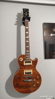

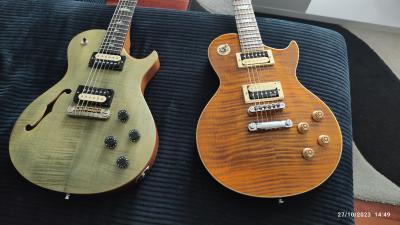

uani
por el 27/10/2023
Aquí van fotos de nada mas sacarla de la caja...
El diapasón aghhh, muy clarito, probaré a ver si al hidratarlo oscurece algo, sino lo terminaré tiñendo...
No he podido probarla bien, en principio bien, buena sensación, ya os contaré cuando la cate bien.

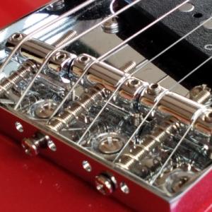

Buenas a todos.
Quería saber (si alguno me lo puede confirmar), una cosa. Hace una semana compré de ocasión una harley benton te 62-db car, la guitarra aguanta la afinación y todo lo que se escribe sobre ella en cuanto a sonido etc.
Lo que noto, (es mi primera guitarra eléctrica), quizá eso tiene mucha influencia, bueno al ajo, al pulsar las cuerdas SI y SOL, pisadas sobre trastes del medio del mástil, sin enchufarla a nada, se escucha como un sonido a vibración leve, eso si, pero se percibe como un ligero trasteo, pero trasteo no creo que sea ya que la tengo muy alta precisamente para comprobarlo, al menos eso me parece.
El sonido ese viene como del puente, no se si es cosa de los muelles de la selletas del puente, de los apoyos de las cuerdas o incluso pensé en retirar el puente para comprobar si podría tratarse de lago en el alojamiento de las pastillas.
La verdad es que es un ruidillo poco perceptible, pero se nota tanto sin enchufar, como enchufada, sale a través del amplificador.
Os hago esta pregunta, ya que como comenté, es mi primera guitarra eléctrica y desconozco si esto puede suceder o no, muchas gracias.

#12102 los trasteos es cuando las cuerdas al tocarlas rozan en los trastes. En tu caso dices que suena por la parte del puente , puede ser que alguna cuerda no asiente bien sobre la pieza del puente, se llaman selletas.
Vete tocando una cuerda a una cuerda individualmente a ver si localizas cual es. Hazlo con la guitarra enchufada que creo que te resultará más facil identificarlo.

#12102 Dices que tienes muy altas las cuerdas apropósito para que yo haya trasteos en el diapason. A ver si es que las tienes tan altas que el ángulo de salida de la cuerda en la zona de las selletas es tan exagerado que te roza ahí.
Sube fotos de la zona del diapasón, del puente, de las selletas etc etc
Prueba y nos dices

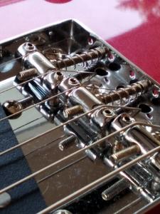

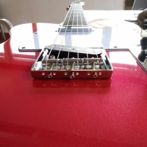

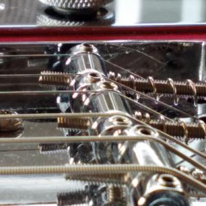

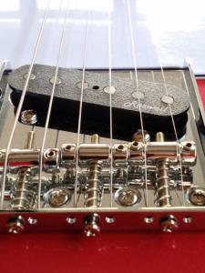

Manuel
por el 29/10/2023
Ahí va.
unacosa
por el 29/10/2023
#12102 Una chorradilla, pero que a mi me ha pasado, sólo por descartar: que uno de los tornillos de ajuste de altura de la selleta no llegue a apoyar del todo sobre la chapa del puente porque entre el otro tornillo y la presión en la selleta de al lado la mantienen, y a veces vibra un poco el tornillo dentro del agujero.
Dale unos golpecitos con la yema del dedo sobre cada tornillo a ver si notas un poco de juego.
Manuel
por el 29/10/2023
#12107
Lo acabo de comprobar y por lo que veo están bien.
Estoy con ella a ver si veo algo, muchas gracias.
