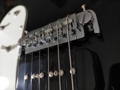

Yo en el puente lo único que veo raro es que no parece que siga bien el radio. En la foto donde se ven las selletas de perfil se ve mejor. Pero vamos eso no tiene que ver con el problema que describes
Y que llevas las pastillas bastante altas, y podrías dar en la del mástil al pulsar, pero si sólo te pasa los trastes medios, tampoco
Por dónde empezaría es por asegurarme de que tiene algo de curvatura el mástil. Luego, la acción en el puente a tu gusto y entonces mirar a ver si tienes algún desnivel
Zakkarista
por el 29/10/2023
Podría ser que la cuerda baile dentro del surco de la selleta un poquillo (pasa también cuando ocurre en la cejuela)
Le tengo ganas a esta, está muy chula
Manuel
por el 29/10/2023
Gracias a todos por vuestra ayuda.
El asunto es que ahora mismo terminé de probar cosas, y el caso quedó resuelto, ¿como? pues no lo se pero detallo lo que hice.
Dejé las cuerdas bien flojas y saqué las selletas, y los tornillos que regulan la altura de estas, a las selletas les di la vuelta por si había algun problema de asiento de la cuerda, al mismo tiempo, lijé los tornillos allen que regulan la altura, los lijé por donde apoyan en el puente, podría ser que hubiera algún apoyo desasentado y eso diera vibraciones, y también estiré algo los muelles que acercan las selletas. Todo esto y un pelín de aceite en las partes roscadas, han dejado a la guitarra perfecta sin ruidos ni nada de nada.
También miré qué tal quedara de quintada, y el caso es que menos dos cuerdas que aumentan casi un semitono, las demás han quedado casi a punto, algo que me dejó un poco raro, ya que esas selletas, dos por cuerda y ni compensadas ni nada, deberían funcionar algo peor.
Total, que el tema queda resuelto y de una manera bastante sencilla, gracias de nuevo por las molestias, Zakkarista , si que es chula y por el precio suena que se mata, a mi me gustan más las naturales, sin colorido ninguno, pero como la compré de ocasión, no quedaban más modelos. :gracias:
lutop
por el 29/10/2023
La selleta del medio está mal puesta. El tornillo de ajuste no está metido del todo
Manuel
por el 29/10/2023
Buena apreciación, aunque se debe a que estuve medio día trasteando en ella.
He comprado una foto de ayer y estaba bien.
Gracias por tu comentario.
