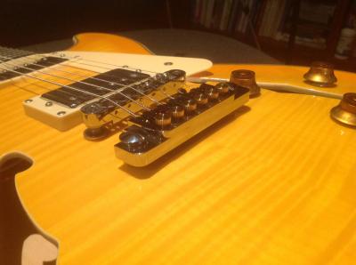

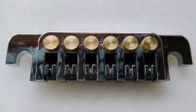

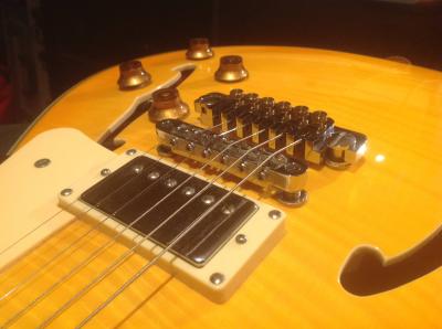

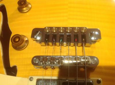

Bueno, pues ya tengo instalado el tailpiece. Ha sido un cambio directo, quitar el antiguo y poner el nuevo, no han hecho falta - menos mal - los postes nuevos. Le acabo de instalar cuerdas nuevas y de quintarla, y ya está lista para el asalto. Adjunto fotos.
Para instalar las cuerdas, simplemente insertar la bolita en la ranura y ya está. Creo que esto facilita la sustitución de cuerdas en directo, porque no tienes que andar buscando el agujero por detrás (sí, suena a momentos de intimidad, pero se entiende...).
Esta pieza no cambia el sonido de la guitarra, lo que hace es mejorar la afinación. Cuando los clavijeros no son muy precisos, o incluso cuando lo son pero queremos ser súper precisos, una vueltecita hacia un lado u otro de los microafinadores suben o bajan las centésimas que faltan para que la afinación sea prácticamente perfecta.
La idea de ponerle esta pieza me viene de mi Epiphone BBKing, que lo trae de fábrica y es la guitarra que permite la afinación más precisa de todas las que tengo. Buscando por los interneles la pieza como recambio para Epiphone o Gibson siempre me han salido links a tiendas "normales" que las tienen a en torno a 60 euros. Con esto de que hace un tiempo pedí un tailpiece de recambio para un banjo, el algoritmo de Aliexpress me bombardeaba con tailpieces de todos los tipos y colores, y cuando ví este y al precio que estaba me decidí a comprarlo.
Tengo que probarlo bien y en contexto, y si me va bien lo pediré para mi Les Paul.
