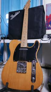

Bueno, ya la tengo! Es preciosa, incluso el veteado de la madera me gusta más que la foto de thomann y la que saca Micky. Por cierto, todo lo que dice en el vídeo es justamente así. Ahora voy a ponerme a bajar la acción de las cuerdas y calibrar el resto, que aunque la guitarra viene aceptable para tocarse, en especia para principiante, yo no puedo hacer mucho así. Matiene bien la afinación y el clavijero funciona perfectamente. A partir de ahí, no se puede hacer mucho. La electrónica es un desastre y las pastillas están super descompensadas y de sonido regulera, poca nitidez. Menos mal que tengo 2 simples que pienso cambiar y buscaré una electrónica más digna. Por cierto, ¿físicamente se puede poner cualquier single coil no? en fin, ya os iré contando el avance
No, nada más lejos de la realidad. Desgraciadamente las telecaster no son como las Strats, que les entra "casi todo". Las pastillas de teleca tienen una forma y tamaño específicos y una single coil de Strato (o de otro tipo de construcción) no te entrará por el hueco del golpeador en posición mástil, ni coincidirán los tornillos en la posición de puente. Vamos, que necesitas pastillas de telecaster sí o sí.
Edito: hablo de mi experiencia con telecasters de Fender, no sé si las HB serán equivalentes en este respecto pero asumo que sí.
Luis
por el 26/10/2023
#12087
Gracias, ya me parecía a mi que la del mastil era muy delgada, pero he pensado que lo mismo le cambias la carcasa y ya está! La del puente no le veo problema, quizás adaptar algua cosa. He preguntado en el foro, lo mismo alguno me da alguna solución para no gastarme más pasta!
La idea es aprovechar todo en esta guitarra, gastarte 150€ en un juego de pastillas tiene poco sentido, como muchos habéis dicho por aquí!
Sietesiete
por el 26/10/2023
Creo que en el hueco del mástil cabe justo una de strato, pero no más. Pero tendrías que montarla en el cuerpo o pillarte otro golpeador (o modificarlo)
De todos modos, échale un rato con un destornillador para ajustar las alturas, puede que mejore (o no) tu primera impresión sobre las pastillas

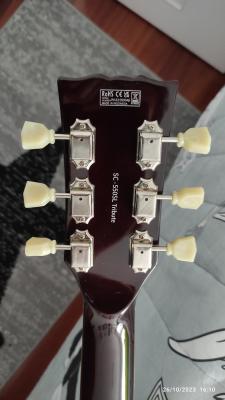

Acabo de recibir una Harley Benton SC-550II gotoh, aunque me ha llamado la atención que en la parte trasera de la guitarra pone otra cosa, y en las pegatinas de la caja otra 😆
Massimo
por el 26/10/2023
#12090 me ha pasado lo mismo hace un par de meses. Les he escrito y han confirmado que es lo mismo.
Tb me han dado la opción a devolver, aunque yo me la he quedado porque me parece todo conforme a las especificaciones

Sergio
por el 27/10/2023
Me sorprendería muchísimo. Es más delgada y más estrecha, ninguna de las medidas coincide. Si acaso una pastilla de strat sin la carcasa, pero aún así lo dudo porque el cuerpo de la pastilla es sencillamente diferente.
Para usar pastillas de Strat en Tele hay que agrandar el orificio de la pastilla de mástil en el golpeador, no hay otra.
Sergio
por el 27/10/2023
#12088 muchos le quitan la cubierta a la pastilla de mástil, aumentando la claridad y el output de la misma:
https://www.guitarpickups.xyz/blogs/how-tos/how-to-remove-the-cover-from-a-tele-neck-pickup
https://www.tdpri.com/threads/taking-the-cover-off-a-neck-pickup.691096/
Es una operación algo peligrosa pero... gratuita :) Por si te quieres animar.
