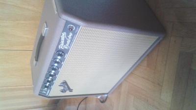

Ahí va una foto del nene.
Oye que no sé poner las fotos derechas...
