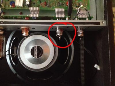

Era una válvula, la marcada en el círculo rojo. También que cosas tengo, ya podía haberlo comprobado antes de correr en círculos con los brazos en alto....
Me confirmáis que se puede cambiar por otra del mismo tipo así tal cual? (al VHT le he cambiado las válvulas pero no necesita ajuste) O se puede ensayar con esa válvula muerta? el canal limpio parece ir bien.
Esta es la que traía el ampli, una GT12AX7 y tengo por ahí para ir tirando una 12AX7A chinorri que traía el VHT que uso para casa.

Nos hemos cruzado, decia que las de previo no requieren ajuste.
La puedes cambiar por la otra, cambiara el sonido, eso si, esas chinorris suelen saturar antes.
