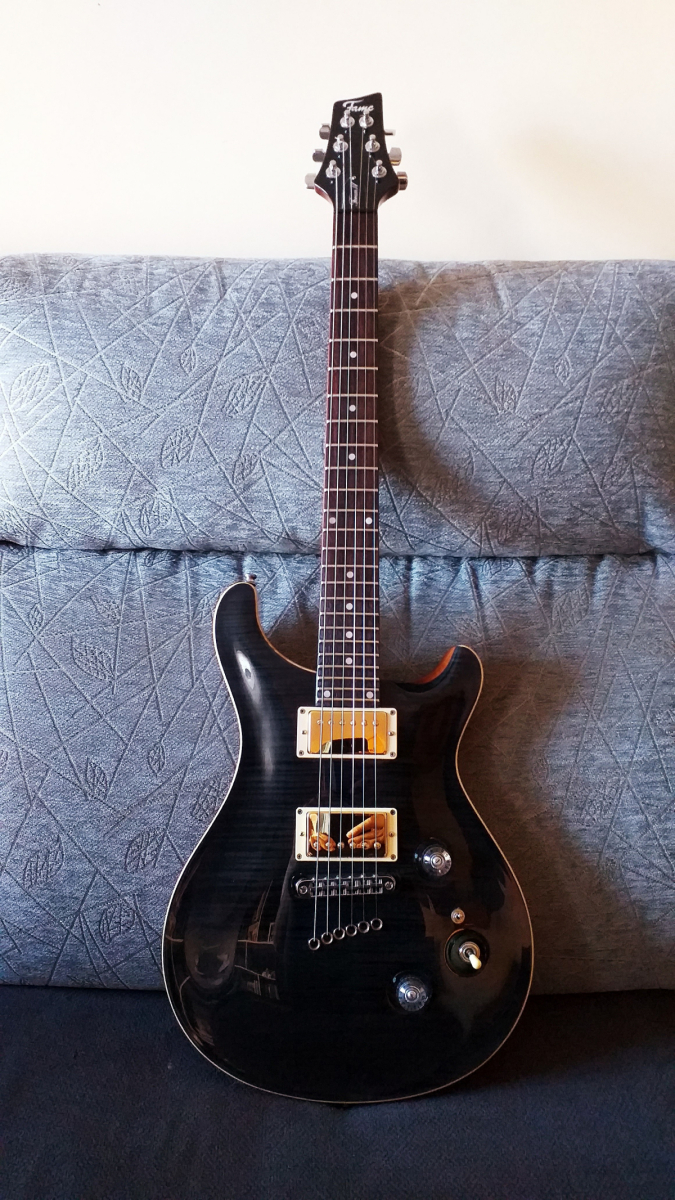

El viernes llegó la guitarra y...
Tendréis que esperar.jeje
Voy a preparar una mini review y aún tengo que terminar de tener un juicio claro sobre algunas cosas y prefiero comentar en frío.

Acabado perfecto. Ensamblaje perfecto. Pintura perfecta. Vino evidentemente desafinada pero la habían quitado antes de salir seguro. Porque me daba nota exacta en el afinador en traste 12
El acabado pone que es satinado pero la tapa ,aunque bonita,es mate total.
Suave al tacto. Y se desliza bien. Parece que estás tocando la madera al natural. Me chocó al principio y me costó el no pensar que estaba pasando la mano por encima de un mueble recien pulido pero cuando le coges el punto mola mucho.
Trastes bajitos. Insultante l bajas que están las cuerdas. De hecho las he tenido que subir un poco. Soy mas de traste Jumbo.
El piezo...bluf
Pasar a single las humbuckers? Para eso ya tengo la fender.
Y ahora lo que todos esperáis...sonido.
Versátil. Ya está...voy a explicarme más extenso pero ese es su adjetivo.
Tira para LP sin la profundidad de éste y suelta de vez en cuando unos twangs que al principio desconciertan. Es decir.tengo una LP que suena a LP y una strato que suena a strato. Sonidos "puros" que tenemos registrados en la cabeza de dos modelos tan dispares de guitarra.
Pues llega ésta y te los mezcla.
Así que aquí ya es subjetivo. Te gusta este concepto o no.
Por último. Las SD son un valor seguro cuando no tienes idea de que buscas y te dan un equilibrio pero a mí parecer en las dos guitarras que las he tenido montadas no les han aportado nada y este es uno de esos dos casos.
Tampoco se ahora mismo que pastillas le pueden venir mejor.
Quizá algo más paf aprovechando cuerpo y mástil de caoba le haría ganar tono LP.
O quizá unas pastillas con algo más de "twang" para acercarla a una strato.
O como último quizá... dejarlas.... porque justo cumplen su función. Destacar de ese cuerpo de maderas LP con perfil y grosor más de strato un sonido a medio camino que también da mucho juego.
Por último. Enseguida note que para mí que calzara unas 0'9 la hablandarian y le daría algo de brillo al sonido. Así que se las cambie al día siguiente y acerté en ambas hipótesis.
Bueno al final he contado casi todo lo que quería contar pero vamos que la review la hago si o si...más tarde que pronto

Gracias por la review.
En cuanto a construcción y acabados parece que estás muy conforme. En lo referente a sonido, no acabo de tener claro si llegas a estar contento o la notas un poco "entre dos aguas".
Tengo ganas de ver las fotos, a priori tiene una pintaza de la hostia.

Entre dos aguas está. Suena bien,no hay duda. Pero como comento es algo que hay que acostumbrarse. Tu tocas tal cuerda en tal traste y según la guitarra que tengas tienes un sonido esperado en la cabeza de lo que va a suceder.
En este caso con esta guitarra no tenia ese sonido registrado y choca.
Y choca que notas más graves tiendan a LP y hacia las agudas suene algo a strato.
Ni es mejor ni peor. Es otro registro
