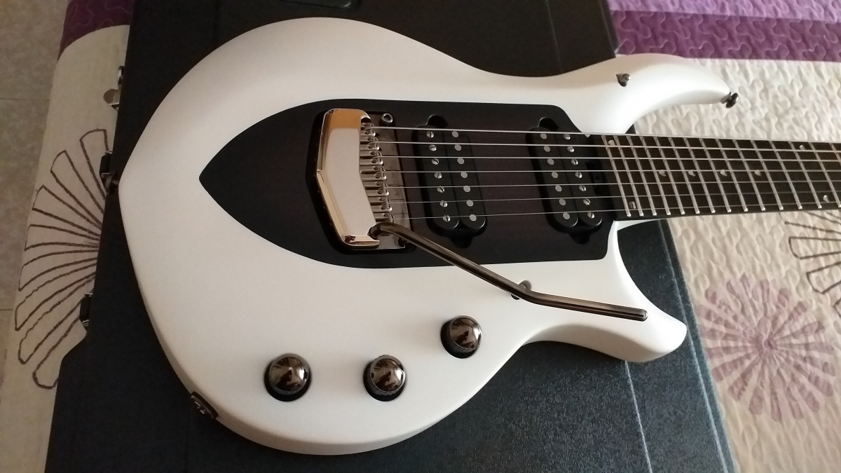

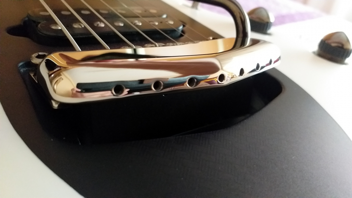

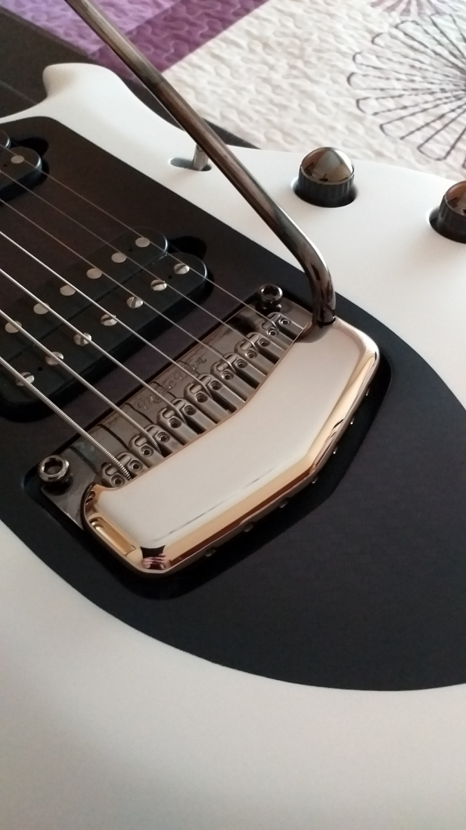

Voy a aprovechar para comentar algo que hice hace unos meses y quería compartir con los que tengáis el mismo problema; se trata del deterioro del cromado en el puente y botones de las Majesty en los primeros modelos que traen el hardware en acabado black pearl (el que es identico al cosmo black de Ibanez, casualmente con el mismo problema de desgaste prematuro).
Este acabado de hardware sufre un desgaste a velocidad de vértigo pese a que apenas se les dé uso, las zonas de mayor fricción al apoyar la muñeca como la cubierta del puente van tornando a un tono mas opaco clareando las zonas y no hay producto que lo recupere (para mi gusto queda horrible), es un defecto reconocido por Music Man y de hecho en todos los modelos posteriores ya no montaban el famoso black pearl chrome.
El caso es que en primavera me hice con una Majesty 7 Glacial Frost totalmente a estrene y en cosa de pocos días veía como el cromado de la cubierta del puente se iba al carajo, así que después de bucear un poco en el foro de usuarios de Ernie Ball / Music Man vi que a todo dios le pasaba lo mismo, muchos querían recuperar el cromado real que tiene debajo, el de color plata/niquel y que a efectos es al que nunca se le va el baño... ¿Solución? mas sencillo imposible, un poquito de algodón mágico Aladdin previa protección con cinta de carrocero (no hizo falta desmontar el puente para quitar la cubierta) y voilá, cromado plata reluciente a estrenar. ¿Que no queda igual que el cromado oscuro original? pues no queda mal en absoluto, en mi caso al ser la guitarra blanquita me mola mucho los contrastes, pero sobre todo el tener el puente reluciente de por vida, que solo consista en pasarle un trapo despues del uso y ya está.
Así que animo al personal que tenga el mismo problema en hacer algo tan sencillo, porque a fin de cuentas es una cosa que afea bastante la guitarra, solo hay que ver el 99% de las Majesty de primera hornada que se ven de segunda mano todas pecan de lo mismo...
Dejo unas fotos del resultado:
