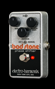

Hola amigos
Perdón por la insistencia pero aun continuo con el problema que les plantee hace tiempo atrás.
No consigo hacer funcionar de buena forma el phaser bad stone (reedicion) ya que tiene ese sonido
o golpe de corriente al activarlo. Ahora me conseguí un transformador ehx para probarlo pero debo
hacer algo mas para que funcione, ya que entrega un voltaje que no serviría para el pedal en mi país, dado que
viene con el voltaje gringo y esto haría que se queme.
Así que en resumen este transformador no me sirve del todo. El tipo de la tienda me dijo que lo uso con un regulador de voltaje
que convierte los 220v a 110v y el sonido desapareció.
Pero comprenderán que seria incomodo cargar algo extra si tengo varios pedales en la pedalboard.
Cualquier dato o experiencia con este pedal o similares me serviría mucho
Gracias de ante mano
Saludos !

#88 Se me ocurre que como última opción podrías usarlo a pila teniendo cuidado de desenchufar el cable del input del pedal cuando no lo estés usando, de lo contrario se agotará.

#88 Pero ese "golpe" lo hace solo la primera vez que enciendes el swicth o siempre que lo apagas y lo enciendes varias veces en el mismo tiempo??
locoyona
por el 16/09/2015
Pasa todo el tiempo, al inicio y cuando lo pisas después varias veces. :(
Mr. Lucas
por el 17/09/2015
#91 Si fuera el primer golpe después de enchufarlo a la corriente pues lo veo completamente normal, ya que estos pedales no son True Bypass y siempre sueltan una pequeña chispa que es la que genera el ruido. Ya varias veces siempre que lo apagas y lo enciendes me suena al switch mal o algún mal contacto en él porque eso no es normal. Si lo has comprado en tienda te aconsejo que no lo dejes pasar y lo lleves y le cuentas el problema.
Salu2
David Trigili
#92 en la web de Ehx pone que el Bad Stone es true-bypass. Ese ruido también me lo hace el DMBoy (true-bypass) y creo que el Small Clone, entre otros.
En algún sitio leí que se le podía soldar una resistencia al conmutador pero no recuerdo dónde ni de que valor.
En este hilo se trata el tema
https://www.guitarristas.info/foros/ese-maldito-ruido-algunos-pedales-ehx-activarse/191514#post1407657
Mr. Lucas
por el 17/09/2015
#93 Desconozco si todos los nanos o las versiones nuevas son tbp o no. Lo que si se es que lo clásicos robustos no lo son y por eso tienen ese problema. Yo tengo un SM vintage y tiene ese problema de chispa cada vez que lo enciendo. Y tienes razón, hace tiempo yo también leí una manera de arreglarlo añadiendo una resistencia pero vete a saber tu donde estará eso.
Lo único que se me ocurre es que si el bad stone nano es true bypass como dice la página pues tiene que ser algún problema en el switch de ese pedal en concreto porque esos ruidos no son normales o bajo lo que dices tu David, que también le pasa al MBoy siendo true bypass, pues que sea algún problema de la marca

locoyona
por el 17/09/2015
A mi igual se me ocurre que debe ser un problema con el switch ..eso si , esto es de fabrica.
La tienda me lo reemplazo por uno nuevo y el problema es el mismo.
Contactare a unos tipos que hacen modificaciones a los pedales, ya que en el hilo que envió David
me quedo un poco mas claro.
Gracias por su tiempo amigos !
