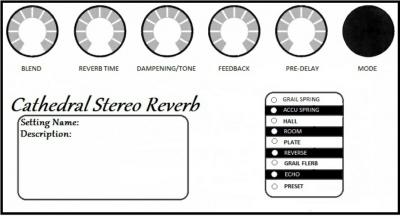

Sólo tengo el Cathedral, aunque quiero más de esta marca pero están ahí en mi wishlist. Me uno al post y me gustaría que la gente que posee este pedal compartiera los seteos que tienen para poder probarlos, ya que con tanto botoncico y modo, me cuesta encontrar seteos para tener los modos de una manera purista y realzar más las características de cada uno de ellos con los seteos adecuados. Comparto esta imagen que encontré en los foros de electro harmonix.
David Trigili
#62 Gracias, muy útil! Incluso modificándolo se podría usar para otros pedales.

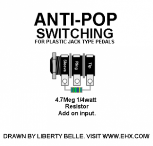

Tengo una pregunta especifica respecto del Bad Stone Nano, compre esta nueva version de este pedal hace unas semanas.
La onda es que ya lo he probado con distintas fuentes y no logro que desaparezca el golpe o zumbido de corriente al activarlo o desactivarlo.
Probe con un 1 spot, con un dc ontap y con la maleta grande de boss bcb60 y NADA !
Sera necesario alimentarlo con el transformador original de la marca ?
Alguien ha tenido experiencia con este pedal ?
Agradeceria mucho su ayuda
De ante mano Muchas Gracias
David Trigili
#64 Si el ruido es el que pienso es bastante común en algunos pedales de Ehx. No se si se puede eliminar por completo, yo lo que hago es activarlos y desactivarlos todos antes de tocar y en la mayoría se va o se minimiza.
Mr. Lucas
por el 28/07/2015
#64 Buenas!
Es completamente normal que suceda esto en los pedales que no son True Bypass. El ruido o chasquido se genera porque se produce la primera chispa de corriente en el pedal cuando lo conectas. A mi me pasa en mi Small Clone.
Te dejo por aquí un arreglo que se le puede hacer para solucionar el problema.
http://www.pisotones.com/Articulos/truebp.htm
Espero que te sirva y léelo atentamente.
Salu2
nessdist
por el 28/07/2015
Yo a los ehx les coloco una R de 4,7 M soldada en el jack de entrada. Funciona bastante bien. El poof es casi imperceptible
locoyona
por el 28/07/2015
Gracias por los datos !
Voy a ver si es posible transformarlo a true bypass, ya que me han dicho que estos pedales
están construidos con componentes smd (creo que se llaman así) con componentes mucho mas pequeños, lo que los hace mas difícil intervenirlos.
Lo de poner esa resistencia nunca lo habia escuchado.
En unos dias les cuento como me fue, ya que esto me ha dado varios dolores de cabeza. :muro2:
