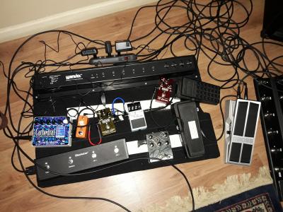

Me estoy planteando la compra de un EHX Cathedral frente a un Strymon Bluesky. La diferencia es de 100€ y me atrae más el Cathedral en cuanto a diseño, pero hay gente que pone el Bluesky por las nubes. Algún usuario del Cathedral me comenta que tal en cuanto a calidad de sonido? El bicho viene con alimentador?
Busco desde Reverbs Hall no muy exageradas a otras algo más "post" y ambientales
David Trigili
#246 Complicada elección... yo llevo años siendo un contento usuario del Cathedral, es la reverb que he usado en directo las últimas veces aunque para cosas sutiles. Da bastante juego para ambient: puedes obtener reverbs muy largas (casi infinitas diría yo), tiene un par de modos rarunos como el reverse y el flerb y modo hold y tap tempo.
Por el otro lado, Strymon es Strymon. No he probado el Bluesky pero el Bigsky si y aunque creo que los algoritmos no son los mismos, seguro que la calidad es brutal y por lo que veo también es muy configurable (y trae modos Shimmer y modulación).
Ambos se venden con adaptador.

Holas me apunto con la nueva base de mi sonido el "Cathedral" aun no lo domino el pre delay me tiene con muchas aristas de análisis como debo ocuparlo... algunos consejos de ubicación o cosas interesantes?
saludos :victoria:
-rich-
por el 28/07/2017
Predelay muy corto... La guitarra se va atrás en la mezcla...
Predelay largo... La guitarra más adelante.

gracias probare y bueno seria aconsejable conectar en serie una delay análogo como el copy carbón?
ahora lo estoy probando pero el pre delay en cero. pero creo que debo sacar provecho
