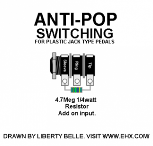

Buenas compañeros, no sé si se ha comentado ya, pero como comprenderéis, el hilo es largo.
Mi problema es que mi small clone me pega un petardazo siempre la primera vez que lo enciendo cuando lo conecto a la fuente. Suena como si tocaras un jack con los dedos, sabéis ese "pum" característico al que me refiero, no? La cuestión es que ese petardazo solo lo pega la primera vez que lo piso, luego no.
Me gustaría saber si sabéis si es problema de los switches de electro harmonix porque ya me pasó exactamente el mismo problema con un soul food.
Si alguno/a sabe arreglarlo sería de agradecer.
Un saludo compañeros!
David Trigili
por el 02/05/2017
Es un fallo típico, no se si se comentó atrás en este hilo o en otro.
Aquí un usuario lo modificó, en su día desistí de hacerlo porque no me apetecía quitar tanto componente.
https://www.guitarristas.info/foros/small-clone-plop-fix/224807
Lo que hago es activar y desactivar todos los pedales siempre antes de conectar la pedalera al amplificador, aunque a veces alguno lo vuelve a hacer más tarde.
nessdist
por el 02/05/2017
Aqui tienes una mod muy sencilla. Yo la probe en un nano clone y me funcionó
Tambien si pisas el pedal dos o tres veces seguidas, una vez conectados los pedales, antes de empezar el bolo, normalmente ya no hace el pop
