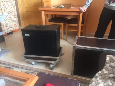

Couso Ser
por el 09/12/2018
Nef, no hombre, jajajajaja. No iba a malas mi respuesta, por Dios, jajajajaja. Simplemente me puse a indagar y no encontre nada , por eso te pregunté, para que me contases mas. Solo he encontrado que lanzaron el modelo de 120w a valvulas, en el 2014 y es como el nuestro, pero a valvulas..... negro y ocupa 3U de rack, pero no sale en el catalo ni lo he encontrado en ningun sitio, Por eso te pregunté....
La manera divina que hay de comprar estos cacharros ahora mismo es o bien de segunda mano, o bien de fabrica en italia, ya que por su peso y por ser un producto específico no apto para todos los publicos no lo tienen en stock en ningun distribuidor de la marca en España. Te tarda en llegar de 5 a 9 dias desde Italia, y es lo que le ha tardado a un amigo uno y a mi una pantalla de 112 que me habia agenciado, con lo cual, el fabricante sigue haciendolos. Era a lo que me referia. Nef, nos echamos unas birras????😂😂😂😂
