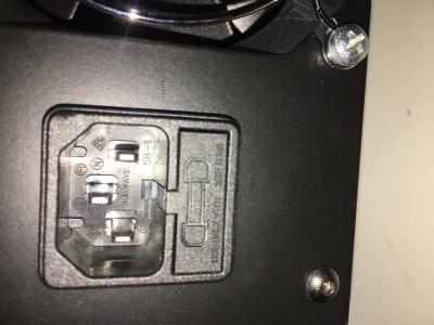

Puedes comprobar el fusible de la tuya ?
Sa 8A 125v
Se saca metiendo un destornillador Philip pequeño por la endidura y presionando hacia fuera, verás que en la pieza hay uno de repuesto metido en un túnel

En la entrada de corriente dice:
Usar solo fusible de 250v

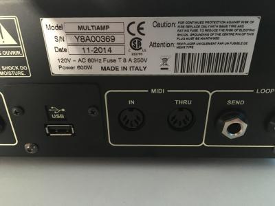

Pongo las imágenes con la placa de identificación
controsol
por el 12/03/2019
Gracias Maggo tenías toda la razón
Efectivamente vaya cagada por mi parte, hay 2 unidades: una a 120 y otra a 230
Lo que me parece extraño es la advertencia sobre el fusible en la entrada de corriente “usar solo fusible de 250v” cuando el quemado es de 125v
Si la unidad es para Uk-Usa como así parece debería de poner en la advertencia 125v no?

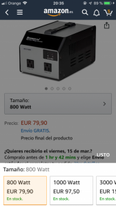

Ok, la Duda está en cual comprar, los profesionales son caros desde 800, 1000 a 3000 vatios
Aconsejan más watios para la protección, teniendo en cuenta que el Multiamp stereo da hasta 600w
¿Cuál recomendáis?
Gracias otra vez
elmaggot
por el 12/03/2019
Me imagino que con 800 te valdría, si lo compras más grande lo único que se calentará menos, aunque no creo que gaste los 600w siempre.
