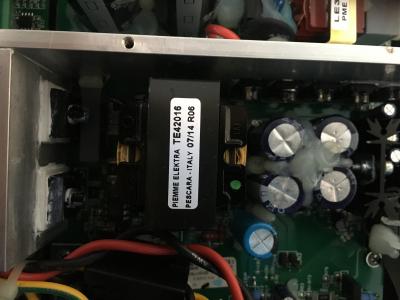

Me han ofrecido cambiar el transformador y mientras tirar con una unidad de conversión, al no ser una máquina comprada en España, tengo que correr con todos los gastos, los italianos me han dado dirección de soporte y parece que se pudiera pedir la pieza directamente.
Os envío foto, ¿parece que se trata del PIEMME ELEKTRA ?

La odisea a llegado a su fin hoy el he++ 800 nunca llegó se quedó prisionero en una web china, maqueada de italiano, pending y más pending, finalmente hubo suerte y consegui que llegara hoy una unidad he++ 2000 (preparada para soportar 2000 v) cuesta 200€ pero me llegó nueva a un 70% en el mercado de Segunda mano.
Arrancó !!!! El sistema de protección hizo su trabajo gracias al espíritu de Bon Scott y aparentemente la máquina no está quemada

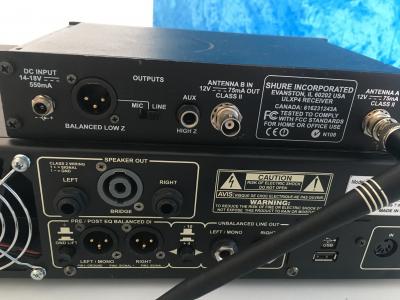

Me di prisilla ultimo día para conseguir cables en la tienda local, así que me hice de un cable con 2 jack mono recién soldado y un xlr hembra a jack para estrenar una unidad shure (la misma que ha llevado kiko en la gira de Dystopia)

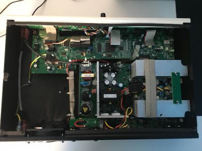

Ok, antes de nada vengo del mundo clásico y hace tiempo que no tengo contacto con la electrónica por tanto, el intento de conseguir manual en la web de dv es como pegarse un tiro en el pie, justo hoy me escribió Marcello Manulli alarmado que si el amp estaba roto, ya sabéis por mi error, después de pedir presupuesto para cambiar en Italia o conseguir la unidad de alimentación interna para cambiar el voltaje, vamos, que no me da precio hasta que no vea fuego 🔥

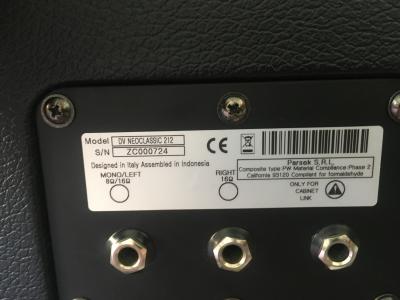

Jack a la salida left (speaker out) y otro extremo a entrada mono/left 8omh del dv cabinet neoclassic 212 (por cierto tuve una discusión dias atrás con un amigo de que este cabinet no es auto amplificado, a lo que me hizo entender que yo no he pillado una cabeza de amp con tecnología de impulsos, simplemente tengo una tarjeta típica de audio con unos monitores activos, aclarármelo gracias. Cuando abrí el Multiamp me dio la sensación de que yo llevaba razón y es una cabeza de amp en toda regla)

No había señal porque me habían echo mal el cable de guitarra con uno de altavoces.
Al conectar un emisor shure asunto solucionado
