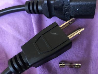

Buenas
Acabo de recibir una unidad de mark estéreo de usa, no he encontrado manual en español y el de inglés-italiano, no dice nada en absoluto de la puesta en marcha.
Bueno, he quitado el cable americano y he puesto el EU que como todos sabéis en las especificaciones del cable EU reza en casi todos
10a 250v
Va lo he enchufado con el cable y se ha apagado, no la he vuelto ha encender y he buscado el fusible que está debajo de la entrada de corriente, al sacar el porta fuse he visto lo que me imaginaba está fundido roto el metal con su pequeño fogonazo este especifica:
Buss gmc fu jet
Sa125v
Viene uno de repuesto y lo he cambiado, pero ya no me atrevo a enchufarlo
¿Podéis aclarármelo?
Gracias
