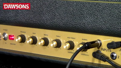

La historia del Marshall JTM45, el primer ampli de Jim, por si alguien tiene interés, el reparaba amplis británicos en su tienda de instrumentos musicales con su técnico, hasta que un día le trajeron un Fender Bassman y se quedo maravillado de lo bien construido que estaba, asi que decidió copiarlo a su modo. La diferencia mayor de sonido estriba en el uso de una pantalla cerrada con 4 Celestion cerámicos de 12" en vez de la abierta del bassman con 4 Jensen de alnico de 10".
De hecho si a un Bassman le conectas una pantalla con 4 Greenback también obtienes ese sonido ACDC.
Ya sabes Raul que yo a este le considero mas Fender que Marshall :)

Hay que reconocer que el técnico de Marshall que tomo como base el Bassman creó el sonido del Hard Rock, de golpe y porrazo la distorsion se vio incrementada con un sonido más agradable y gran dinámica. El tema es que muchos guitarristas como Hendrix evolucionaron en su técnica, ejecución y sonido gracias a la aparición del sonido Marshall.
El JTM45 tiene un previo idéntico al Bassman solo que la V1 es una 12AX7 en lugar de una 12AY7, en la etapa de potencia ya hay más diferencias, y esto es crucial para su tono, dichas diferencias más que buscadas fueron obligadas para poder adaptar el circuito a las válvulas que había en Inglaterra disponibles.
A diferencia de lo que se cree, el primer diseño llevaba 5881 en la etapa, posteriormente pasó a las KT66 que en mi opinión son el zenit del sonido de este modelo, con esa dinámica, ese tono....
Aun así el JTM45 es un ampli con gran cantidad de graves, de hecho lo normal es ver estos amplis siempre con el pote de graves a cero o casi tanto con humbuckers como con singles.
También lees en muchos foros que las pastillas Gibson Angus Young Signature tienen un sonido excesivamente agudo, chillonas etc. Eso es porque están pensadas para amplificadores de este tipo, con mucho cuerpo en el sonido, sino ese ajuste de todo al 5 en los controles de tono de la grabación con unas PAF más normales suena excesivamente grave. Otra pastilla que funciona muy bien con este ampli y una Les Paul es la Pearly Gates, por ese toque extra de agudos que tienen.
En cualquier caso es una maravilla, poner una Strato cn los canales puenteados en el canal normal con un ligero overdrive te mete de pleno en los sonidos del Blues con singles.

Sigo este hilo porque me dais mucha envidia y ganas de jugar a la lotería pero aquí estoy de espectador (de momento :D ). El Marshall JTM45 es uno de mis amplis favoritos. Nunca he tocado con uno, jamás lo he escuchado en directo pero... Es de estas cosas que tienen un algo que no sabes qué es y te encanta. Es un sonido vintage y con tan mala leche a la vez... En fin, una pregunta muy de novato, ¿por qué a veces se puentea el input I del primer canal de este ampli al input 2 del segundo canal?. Bueno, también a veces se puentean de otras maneras... Tengo mucha curiosidad y lo he visto en algunos videos pero en otros idiomas...
Gracias y seguid GASeando ;)

Es exactamente igual que sus primos hermanos los Tweed, como por ejemplo el Deluxe, se puentea el canal uno y el dos en paralelo y asi sube el volumen y se incrementa la ganancia, en el Deluxe se vuelve muy Marshall con el latiguillo, y el Jtm45 sin el latiguillo se vuelve muy Fender, por explicarlo de una manera muy simplificada.
