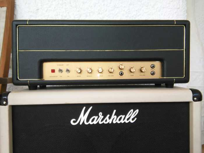

un JTM45 (2245) en formato cabezal con KT66 y voltaje de placa vintage de 475V
Anque es sólo un elemento entre muchos (el concepto JTM45 es muy delicado), el voltaje ideal en ese ampli es de 440V con un ajuste de bias ya en su sitio. Si el transformador dispone de un bobinado de 3A usando una 5U4 se acercaría por arriba y si no (manteniendo los 2A), con una 5R4 potente tipo Chatham se debería acercar por abajo a ese voltaje.

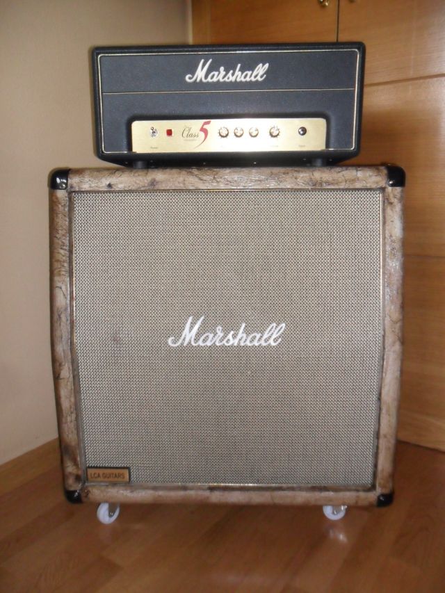

aun me queda probarlo enchufado a una pantalla 4x12 1960
Yo le enchufaba antes a la del JCM800, ahora a una 2 x 12 con dos Celestion G12H 70 anniversary, por eso vendí la 1 x 12" pequeña, en realidad esta 2 x 12 tuneada por mi a "piel de brujita" es donde enchufo casi todos los amplis que tengo excepto el JCM800. tengo pendiente construirme una 2 x 12 "LCA Guitars", "En casa del herrero..."
Gracias Pedro. Ahora me haces dudar de si el voltaje que te he puesto es el del Plexi o del JTM45... ya que uno es de 475V y el otro de 450V... (en mi casa entra 238V en pared... que eso eleva el voltaje general del ampli)
De todas formas los reissue van a 400V, y si no me equivoco voltajes de entre 400 y 500V puedes encontrar según trafo y diseños.
Luego os lo confirmo y comentamos sobre los efectos del voltaje en el techo de limpio etc.
Bueno pues una vez mirada la tabla donde tengo apuntado todo los datos de los amplis, el JTM45 está sobre los 268V el Plexi en los 458V y el JCM800 en los 452V
Respecto al trafo de mi JTM45 es de 6A para la alimentación de las válvulas, en este sentido va sobrado para dos KT66 que si no tengo mal entendido, más que voltaje lo que si agradecen es ir sobradas de amperaje. La rectificadora una JJ GZ34. Hombre respecto a los 440V hablamos de un 6% más de voltaje que el histórico de 440, por lo que no varia el +/-10% de rigor, y más sabiendo que el primario del trafo es para 230 VAC y en pared tengo 238VAC de normal.
En cuanto a sonido, pues entre los reissue de Marshall con 400V y los 468V del mío lo que se nota es un mayor techo de limpio para el mío y un comportamiento más dinámico también para el mío.
La ventaja de 400V a la de 440V o 470V en mi caso es que se le exige menos a los componentes y estos pueden "justear" un poco más en calidad asegurando fiabilidad.

Ya que él voltaje es algo relevante en estos amplis clásicos y ha salido el tema del JTM45, he encontrado esta información que tras contrastarla con las medidas del ampli puedo decir que es bastante precisa:
La relación entre el voltaje AC de vuestro enchufe que entra en el primario con respecto a la que se obtiene en el secundario de alta, es de 3 voltios por cada voltio de diferencia que entre en el primario, es decir si vuestro primario es de 230V para un secundario de alta de 345V y os entran 238V desde el enchufe, el secundario dará 369V.
Tras la rectificación por una JJ GZ34, el voltaje DC que se obtiene sale de multiplicar el voltaje del secundario por un factor de 1,287
345 VAC x 1,287 = 440 VDC
369 VAC x 1,287 = 474 VDC
También pensando el por qué los otros dos amplis están alrededor de 450VDC y no de 470VDC como el JTM45, esto es debido a que esos dos amplis a diferencia del JTM45 llevan un transformador Hammnond con primario de 240VAC en lugar de 230VAC.
Otro factor importante que hace variar el voltaje de placa es como este el Bias. Si este está frío, el voltaje será mayor. Si el Bias está caliente el voltaje será menor, por lo que sí el diseño del transformador es standard por así decirlo, los valores de voltaje del cálculo deberían ser para Bias al 70%. Lo que implicaría también que un ajuste mås conservador al 60% también ayude a tener voltajes más altos.
Si no es así corregidme, pero llevada toda esta teoría a mis a montajes funcionan tal que así con dichas variaciones de voltaje en el enchufe y el Bias, lo que aclararía muchas de las dudas que se ven por los foros sobre la lectura de voltajes de Marshalls clásicos con el voltaje contemporáneo en pared de 230V, en montajes DIY etc.
