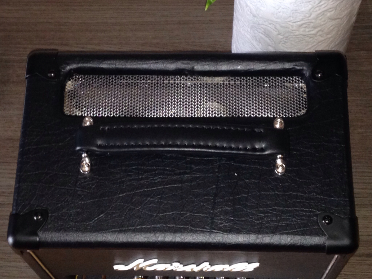

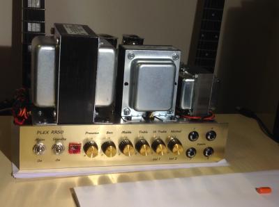

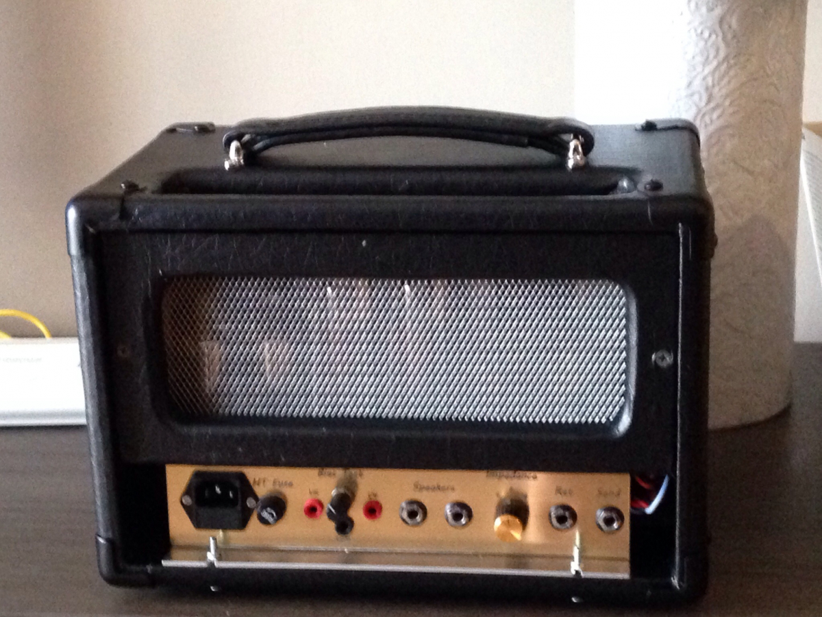

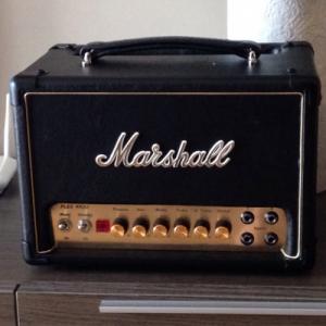

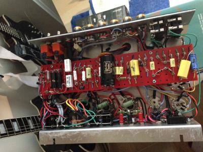

Bueno, vamos a reactivar un poco el hilo. Esta vez os presento otro de mis clones de Marshalls, el Plexi 1987 Lead en su versión del año '69.
Como algunos ya sabeis la mayoría de mis proyectos consisten en mantener todos los componentes y potencia originales, pero reduciendo el tamaño de los cabezales al mínimo. Podría decir que este en concreto del Plexi de 50W es la culminación de ese proceso, ya que sin prescindir de nada del circuito original el tamaño del cabezal no supera los 31cm x 21 cm x 21cm, no hace el más mínimo ruido, y no se calienta más que el original.
De sonido.... lo flipas el tonazo que saca, y el volumen que mete un trasto tan pequeño ni os lo creeriais, yo creo que se pueden demoler tabiques enteros si lo pones al 8 de volumen, una pasada.
Más valen unas imágenes que mil palabras:

Madre del amor hermoso...! A lo que puede llevar una estantería del Ikea...
El proceso de jibarización de tus cabezales no es menos asombroso y extraordinario que la propia fabricación de los mismos. En fin, darte una vez más la enhorabuena es poco.
Y ahora una pregunta propia de un ignorante total en estos temas, pero la curiosidad me puede: ¿por qué lleva tres trafos?

Los trafos imagino que seran de alimentación, salida y el otro sera ese que llaman de choque pero ni idea, a ver que contesta Tokai o Andro que le va a la zaga :diablo:

#146 Con todos los componentes tan juntos, no se calienta aun mas rapido?
Como dice luisito, el más pequeño no es un transformador en sí, si no un choke. Se utiliza para eliminar parte de los ruidos procedentes de la alimentación AC. En el Deluxe on en el Champ 5F1 por ejemplo en lugar de ese choke se utiliza una resistencia para ejercer el mismo trabajo.
Todos los plexis se calientan que da gusto, este no es una excepción y obviamente que los componentes estén juntos hace que la ventilación por convección sea importante. Por eso el mueble por la parte trasera tiene una rejilla que casi ocupa todo el panel trasero, y otra en la parte superior que de manera pasiva genera un flujo continuo de aire de abajo a arriba que refrigera todo el conjunto. Lleva 9 meses funcionando y no ha dado ni un solo problema.

De todas formas es un prototipo, y como tal el paso de los años dirá si el diseño es válido o no. De momento el resultado tras 9 meses de uso es inmejorable en todos los sentidos.

En mi pregunta me referia en si las valvulas rompian con mas rapidez que en un valvular normal, ya que al estar todo tan junto. Pero con los bujeros de ventilación parece supongo que debe estar tanto tiempo como un valvular qualquiera. La verdad es que me gusta mas tu version que el original, ademas asi tienes excusa para llevarlo por todo.
